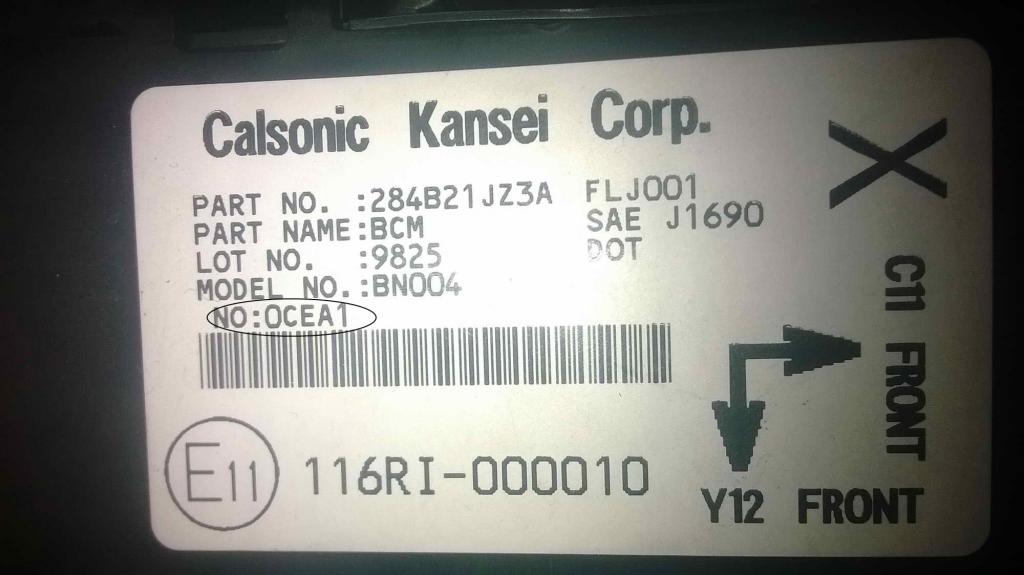

yrii-b сегодня устанавливал сигнализацию на NOTE правый руль 2009? года. Должен быть SmartKey, но его не было, а был прописан чипованный ключ. Нужен был второй чип в обходчик. Обратился к знакомому. В результате совместный действий удалось прописать чип. За приборкой НИКАКИХ наклеек нет, в книжке тоже. Сняли BCM за бардачком сверху, на нём нашли номер "0СЕА1". Но пинкод у товарища сгенерировался только "старой" программой (как он сказал), которая генерирует 4-х значные номера. Затем всё прописалось на ура.

Сообщение от an99dre Посмотреть сообщение
У некоторых ниссанов BCM стоит за приборкой... А наклейка - да на блоке BCM.

Сообщение от Glouck Посмотреть сообщение
Делал порядка 5-6 NOTE, лев-правый руль, 2005-2009 годов у всех BCM за бардачком.
