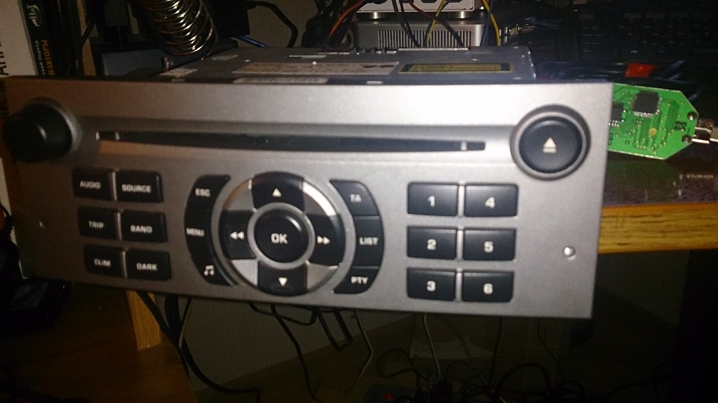

Пытаюсь "на столе" завести магнитолу Blaupunkt RD4 (Peugeot/Citroen).
Не заводится: только CD-дека активна (забирает/отдает диск).
Т.к. магнитола в машине берет на себя в т.ч. ф-ии управления БК, то это наверное не удивительно.
Пытаюсь связаться с ней через CAN (иных связей с машиной у неё нет, а значит тут должно быть что-то, что влияет на её запуск/незапуск).
В качестве CAN адаптера использую http://amprog.ru/magazin2/canhacker-canusb с оригинальной программой-клиентом http://www.canhack.de/viewtopic.php?t=132
На шине тишина, а при попытке что-либо отправить загорается диод "error". Не пойму, что я делаю не так.
К сожалению я не знаю скорости CAN шины, которую следует выставить в настройках, но даже перепробовав все стандартные значения не получил ничего.
Может кто-нить что-нибудь подсказать, подтолкнуть в какую сторону копать?

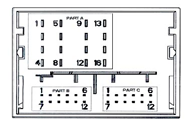

Судя по распиновке
Part A
Pin 10: data CAN high
Pin 13: data CAN low
Pin 16: ground - "масса" магнитолы
и по многочисленным упоминаниям в сети, там именно CAN

Полярность кана не перепутал
Старый 06.11.2013, 23:37   #9
autowp
Аватар для autowp
Регистрация: 13.12.2012
Машина: Peugeot 407 Coupe
Сообщений: 82
autowp is on a distinguished road
Вот прям после вашего сообщения позвонил
между 13ым пином Part A и 2ым пином,
между 10ым пином Part A и 7ым пином
Всё правильно. И земля на месте (на обоих пинах)
