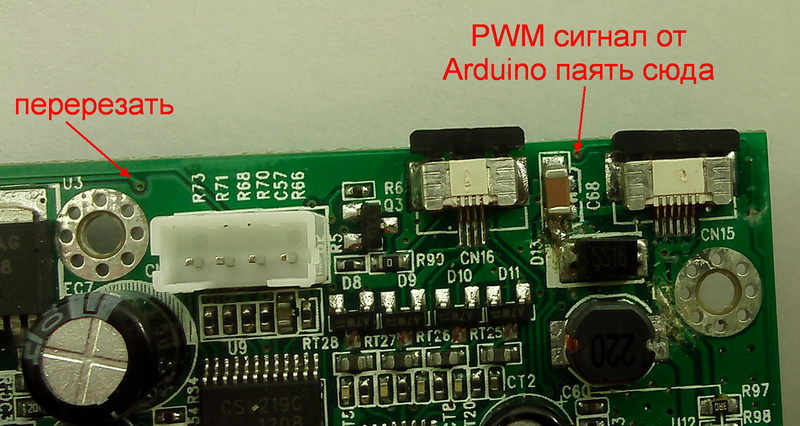

приехала новая плата контроллера, все заработало.
Кто хочет рулить яркостью через Arduino - не надо резать дорожки на плате чтобы внедрить транзистор в цепь подсветки, не повторяйте чужих ошибок. Только убъете драйвер, он не переносит работы "вхолостую".
Штатный драйвер LED подсветки понимает PWM сигнал от Arduino без каких-либо дополнительных элементов, подать его надо на 7ю ногу. Максимальная скважность подсветки в понятии Arduino равна 52, это соотв. 1 вольту на входе в драйвер.
Пример скетча:
Код:
int LIGHT_REO = 1;  // штатный реостат подсветки, вход A1
int ledPin = 9;  // выход ШИМ на драйвер LED подсветки, D9
int sens = 0; // обнуляем переменные
int light = 0;
void setup()
 pinMode(ledPin, OUTPUT);
  Serial.begin(115200);
void loop()
sens = analogRead(LIGHT_REO);
if ((sens > 750) && (sens<1000)) {light = 1;} //min, реостат 4.0V
if ((sens > 600) && (sens<750)) {light = 9;}  // 3.3V
if ((sens > 450) && (sens<600)) {light = 18;} // 2.6V
if ((sens > 300) && (sens<450)) {light = 27;} // 1.9V
if ((sens > 150) && (sens<300)) {light = 36;} // 1.15V
if ((sens > 50) && (sens<150)) {light = 45;}  // 0.45V
if ((sens > 0) && (sens<50)) {light = 52;}    //max 0.01V
// ШИМ скважностью "52" = 1.0V Vbrt на 7 контакте MIC2297, это максимум для Samsung LMS700KF07-004
analogWrite(ledPin, light);
//Serial.print(" REOSTAT=");
//Serial.print(sens, DEC);
//Serial.print(" light=");
//Serial.println(light, DEC);
 delay(50);

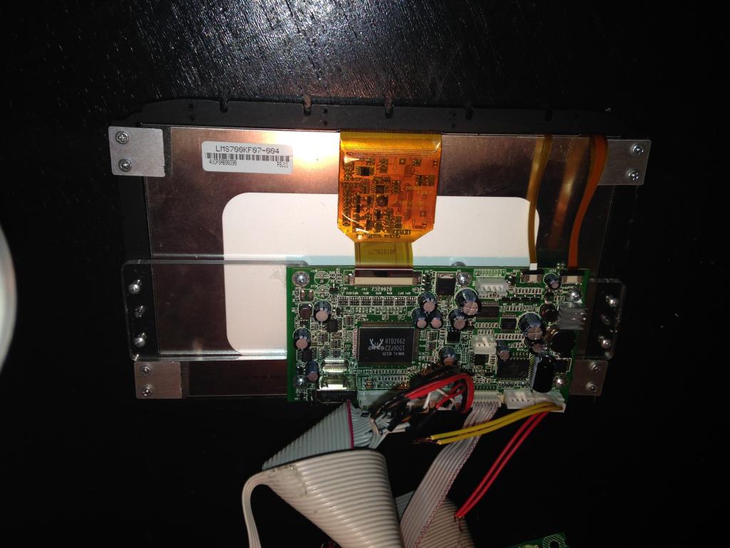

Кто поможет восстановить этот контроллер? Дежурное питание есть, но дальше тишина. Лампочка повер молчит
