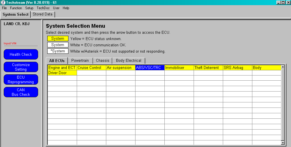

я так понимаю вы хотите это в Панели видеть, так для этого надо всю Панель переделывать
и я в Течстиме не вижу чтобы эта функция поддерживалась

я смотрю эмулятором не вижу этого раздела, нужны логи,
чтобы подставить значения от конкретного авто и посмотреть какие пиды
