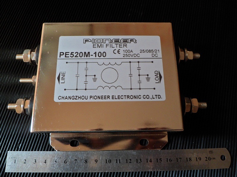

Для своей системы заказывал в Китае вот такой фильтр http://www.pccar.ru/attachment.php?a...1&d=1377948356

Старый 31.08.2013, 17:09   #13
avic
Регистрация: 03.07.2012
Город: Казань
Регион: 16, 116
Машина: Android
Сообщений: 177
avic has a spectacular aura aboutavic has a spectacular aura about
Купил озвученный в первом посте фильтр, в сочетании с экранировании корпуса фольгой, эффект появился, радио стало нормально работать.
avic вне форума   Ответить с цитированием
Старый 31.08.2013, 22:15   #14
Для своей системы заказывал в Китае вот такой фильтр ]
Отпишись...как работает.
Старый 01.09.2013, 00:15   #15
Сообщений: 2,669
Вот ссылка на выдержку из моей темы http://www.pccar.ru/showpost.php?p=228616&postcount=50
