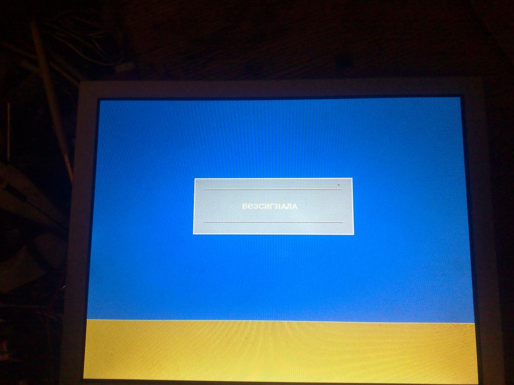

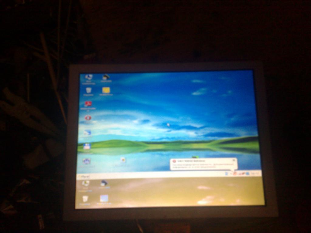

Немного не втему но может тут помогут пришел от китайцев контроллер PCB8000099 RTD2662 китайские братья обещали залить прошивку для 8" 800x600 на радостях прихожу домой подключаю лсд панель и вот что вижу
Как это можно исправить?

Прошивкой 8" 800х600

А где можно скачать прошивки?

Сообщение от geniusbsd Посмотреть сообщение
а вы где покупали ее? я обычно в таком случае пишу продавцам, они высылают все что нужно.

На ebay. Написал продавцу а он пока молчит

Что-то не ищется такой контролер PCB8000099.
Скинь ссылку на него. Есть прошивка 8" 800х600 для такого контролера.
у меня по внешнему виду почти такой же, там есть OSD и можно в винде выбирать резолюшен если монитор подключен через HDMI до 1920х1080
