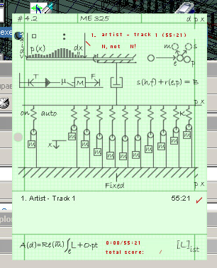

не, на самом деле есть случаи где надо иметь какой-нить реалтайм ачх-корректор. Хотьбы в 6-8полос. Если он под видоузмедиаплеером будет - вообще идеально. Под винамп неактуально - там в базовой поставке афигенный.

Димон, а вот что за картинку ты выложил, я что-то не въехал!

Это такой прикольный скин от винампа, и ряд грузиков с пружинками это и есть еквалайзер
Прикольно! А я уже морщить лоб начал, что это такое.
