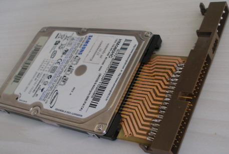

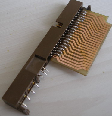

Вытравил на 2-х стороннем ф.стеклотекстолите платку, выдрал со старого 3,5 винта разьем, с 2,5 разъемом париться не стал, в магазинах нет (хотел расковырять как говорил выше мобил рэк на 2,5" но в магазинах их нету временно ). Вообщем припаял я контакты 2,5" винта напрямую на платку...
вот фотки, все работает спасибо всем
Жду теперь моник
ЗЫ. Всю плату и соединения покрыл цапон лаком

прикольно получилось
PS а почему не отрезал от разъема лишнее?

Я так понимаю место соединения платы и 2,5 харда жестко закреплено? Я просто не знаю, что такое цапон-лак А то в машине всеж таки потрясывает - нужен хорошо крепящийся контакт.
в разъеме пользую выход на питание

Да, знай наших! Никакой буржуй до такого не додумается - нету в магазах, так и будет сидеть сиднем
Спасибо за понимание
Плата припаяна на контакты винта, потом винт будет в кожухе(типа как в ноуте), и к кожуху же будет привинчена платка 100% гарантии а цапонлак использовал раньше в допещерные времена, когда платы рисовались-травились не "утюжным" методом, а методом разрисовки в ручную Покрыл для избежания окисления и попадания влаги ;-)
...жду вот моник.
...с нетерпением :-)
...поковыряю панельку то ;-)
а пока ваяю по тойже методе переходник (райзер), вернее два райзера... :-)

Т.е. ты Винт намертво припаял? или нет?
да, винт припаян к плате. но без проблем можно и распаять... не впервой и не такое лудили в свое время
Как то переделывал тв тюнер- выносил приемник с писиайной платы, отдельно запитывал для снижения уровня шумов ( питалово по шине 5В просаживалось сильно на самом тюнере... из-за просадки шли шумы). Когда надо было- все вернул в исходное состояние, никто ничего при замене тюнера так и не обнаружил. Фоты в архиве найду-выложу.
С винтом ничего не случилось. Только контакт понадежней будет Понимаю что выглядит все варварски... но куда людям с глубинки деваться?
