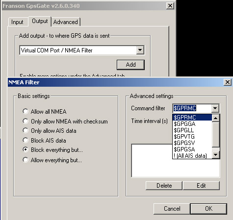

А у тебя GpsGate в машине установлен?
Там есть интересная настройка, создать "порт с фильтром".
Предлагаю попробовать так :
На вход подаём родной сигнал от приёмника и создаём что-то вроде
Block everything but (блокировать всё, кроме) - перечисляем все $GP... а про $GL.. гпсгейт и так не знает.
Не уверен, что получится, если там в $GPGGA ещё какие-то упоминания глонасса проходят, но вдруг..

Сообщение от Fiks1225 Посмотреть сообщение
Притащил приёмник домой, прямо щас попробую
Попробовал через GpsGate с фильтром на проге IGO8. К сожалению через эту фишке приёмник не видится. Не катат.
