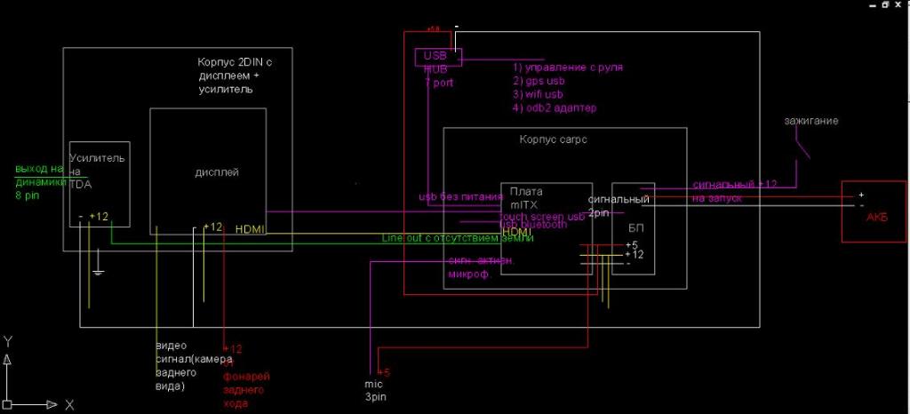

Добрый день!
Расчертил блок-схему подключения carpc, как я её вижу (для рассчёта количества всевозможных разъёмов подключения и кабелей).
Пожалуйста проверьте, главная цель - избавиться от наводок.
Так же планирую чуть позже добавить сечения проводов.
Строго не судите, :-(
1) Прошу подсказать - дисплей и усилитель на TDA лучше подключить через управляемое БП реле?
2) Также ищу инструкцию по подключению дисплея с автоматическим переключением на камеру заднего хода (интересуют разъёмы). Как собрать так, чтобы при выключенном ПС монитор включался при включении задней передачи?
3) Можно ли подключить всех потребителей не к кузову, а к АКБ напрямую (не через кузов)?

Хочешь избежать наводок - делай одну, хорошую землю. Зачем на картинке 2дин корпус отдельно заземлен?
Зачем "-" с усила на USB хаб?
1) Усил питать напрямую от питания. Управление (сигнал включения Remote) с БП компа.
Моник можно и от БП компа питать. Если нужно включение КЗХ без компа, то питать от питания через реле, управляемое по ACC.
2) какая нафиг инструкция? HDMI и USB тача в комп, RCA на КЗХ, провод активации КЗХ (обычно зеленый) на сигнал Reverse.
3) да

y меня наоборот вопрос, можно ли не тащить минусовой провод, а взять минус с кузова? Чем чревато?

Да по большому счету пофиг откуда землю брать.
Главное, если берешь с кузова - хороший контакт с кузовом от минуса аккума. Я обычно меняю штатную "косу" на шнурок потолще.

А вот юсб хаб я бы не стал питать от БП, и еще я бы вообще не стал использовать хаб.
