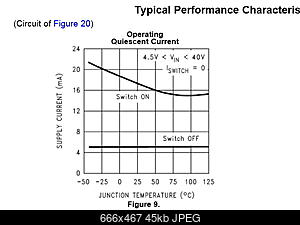

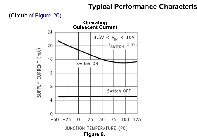

Проблема импульсного стабилизатора в том, что при малых токах потебления кпд у них менее 30% . PIC при 4мгц потребляет 1мА. Других потребителей я тут вроде не вижу. Вывод - применение импульсного стабилизатора не обосновано вследствие малой нагруженности последнего. Можно посчитать потери на обычной мини-кренке : 7в падение, 1мА потребление - итого 7х0,001= 0,007 Вт 7мВт.
А ваша LM2596 Сама только 20 мА потребляет.

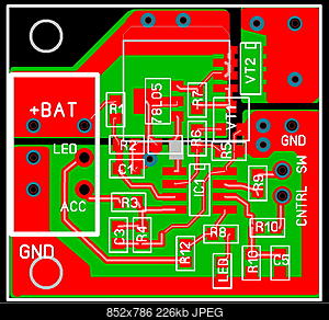

Плата

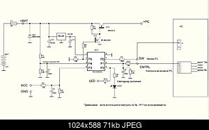

Схема
Название: СХЕМА powcon4.jpg
Плата двусторонняя, в архиве в формате Sprint Layout 5. На второй стороне платы я установил защитный диод от переполюсовки (в случае переполюсовки сгорает предохранитель). Первую сторону печатаем на принтере - вторую кто как хочет. Можно покрасить, можно скотч наклеить - лишнее срезать (там всего 3 дорожки). Металлизацию переходов дома не сделаешь - просто впаиваем перемычки. Со стороны металлизации зенкуем контакты ACC, LED, SW, CNTRL - чтоб не замкнули на массу. Контакты + - разьема , желательно пропаять с двух сторон.
Как сделать плату, я описывал тут и тут
P.S. Плата и схема могут иметь неточности. Окончательная версия после испытаний.
