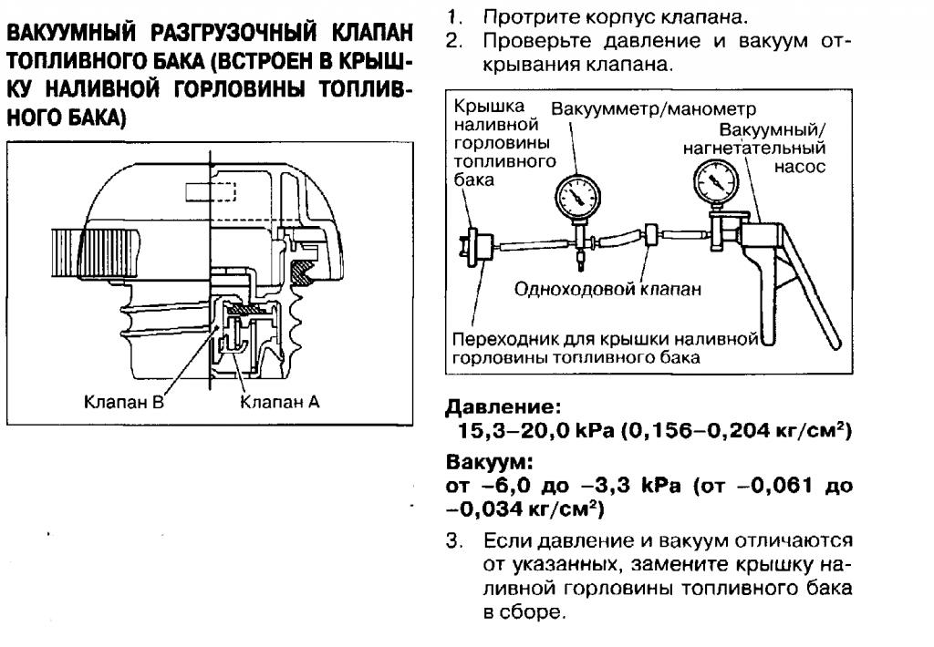

....Интересно, а вы пробовали дунуть в него? У меня почему-то он открывается только на всасывание в бак.
Честно признаюсь, не пробовал дунуть
Интересно другое, там два клапана, туда и сюда, чтобы не раздуло бак как пузырь и не сложило в гармошку.
Судя по схеме проверки, сброс паров топлива происходит при небольшом избыточном давлении 0,06...0,03 атм, а подсос воздуха при разряжении в баке 0,15...0,2 атм.
Наверно тяжело продувается?
