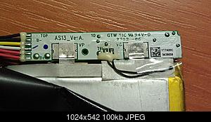

Я не знаю как у других, у меня все работает без контроллера,при подключении внешнего источника питание идет непосредственно на планшет,при отключении обратно подключается батарея с контроллером.Как говориться "и овцы целы и волки сыты".
Можно ли указать точки коннекта, лучше бы с фото...

Планшет в машине,а так там все просто подписано http://pccar.ru/attachment.php?attac...1&d=1361263514, ну и тестер в руки.

Denkos, если Вам не сложно, нарисуйте на этой картинке что и куда вы подключали.
Красным нарисованы изменения.Когда нет внешнего напряжения контакты реле нормально замкнуты и контроллер с батареей работает в штатном режиме,при подаче напряжения,контактная группа переключается,отрубает контроллер с батареей,напряжение напрямую идет в планшет.Повторюсь,у меня все запитано от +5В.

Denkos, спасибо, про реле ранее вы не упоминали, теперь стало понятнее.
Если я все правильно понял, то при подаче внешнего напряжения, батарея вместе с контроллером отсекаются, как заряжается батарея планшета при такой схеме питания?

Сообщение от Kacap Посмотреть сообщение
В машине, если только отключить внешнее питание и подать на OTG.
А так,это я сделал так для того чтобы если что домой таскать без гемороя.
Как он себя тогда ведет при такой схеме подключения с подключенным хостом в MicroUSB порт? Работает ли автовключение командой fastboot oem off-mode-charge 0?
