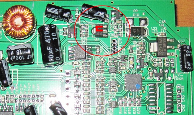

Сообщение от mitsubi Посмотреть сообщение
Уважаемые владельцы Лиллипутов 669,
в некоторых источниках утверждалось, что при переключении на видеовход камеры отваливается контроллер тача. Так ли это по факту? т.е. если с режима VGA переключиться кнопкой на камеру, то можно ли по-прежнему жать на тач чтобы это отрабатывалось в Windows? (а то к своему трофейному контроллеру я нашел для экспериментов только тестовую матрицу без тача)
В таком режиме, контроллер тача не отваливается а штатно отключается от него питание, затем возвращается обратно, когда с видео переключаемся на VGA или DVI. Бывает что после подачи питания обратно, тач не видится и не работает, это следствие плохих проводов или разъемов USB и других особенностей. Поэтому можно с платы выпаять транзистор управляющий питанием и замкнуть 2 контакта, чтобы питание с тача никогда не пропадало.
