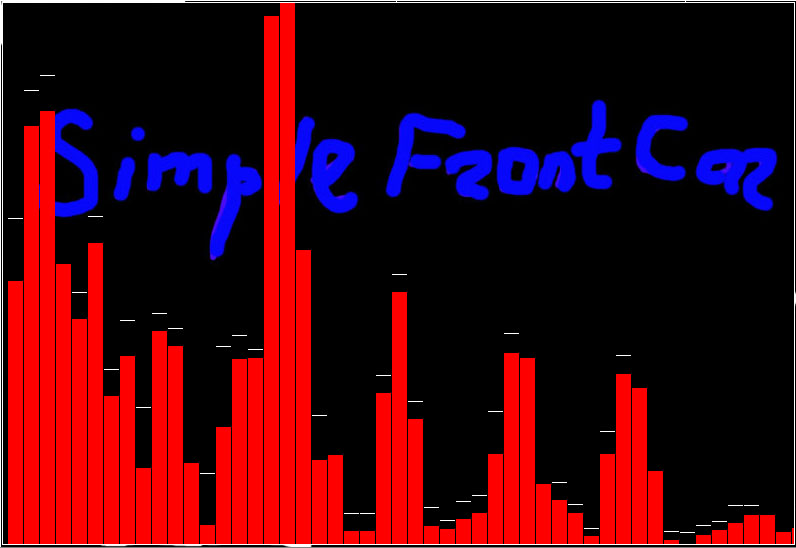

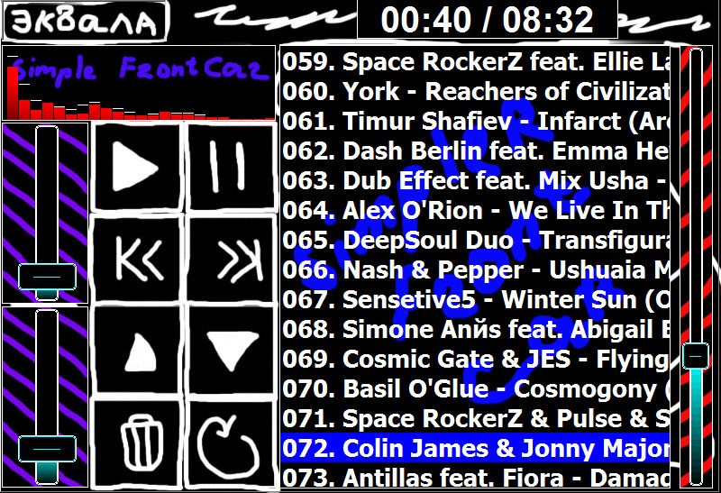

ну что? изучайте Photoshop
ID:	30687   Нажмите на изображение для увеличения

1. Раньше кнопки «Плеер», «Эквалайзер» и время проигрывания можно было расположить только в верхней части.
Теперь осталась только кнопка «Эквалайзер», + эта кнопка и время проигрывания могут располагаться по всей форме плеера
2. Новые полосы прокрутки с бОльшими возможностями
описание в следующем посту
3. возможность нарисовать свой фон с кнопками, сами кнопки невидимые, также фон для плейлиста, бегунков и панели визуализации
:-) Rinat вне форума   Ответить с цитированием
