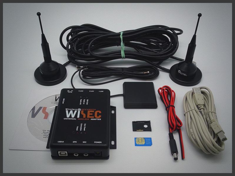

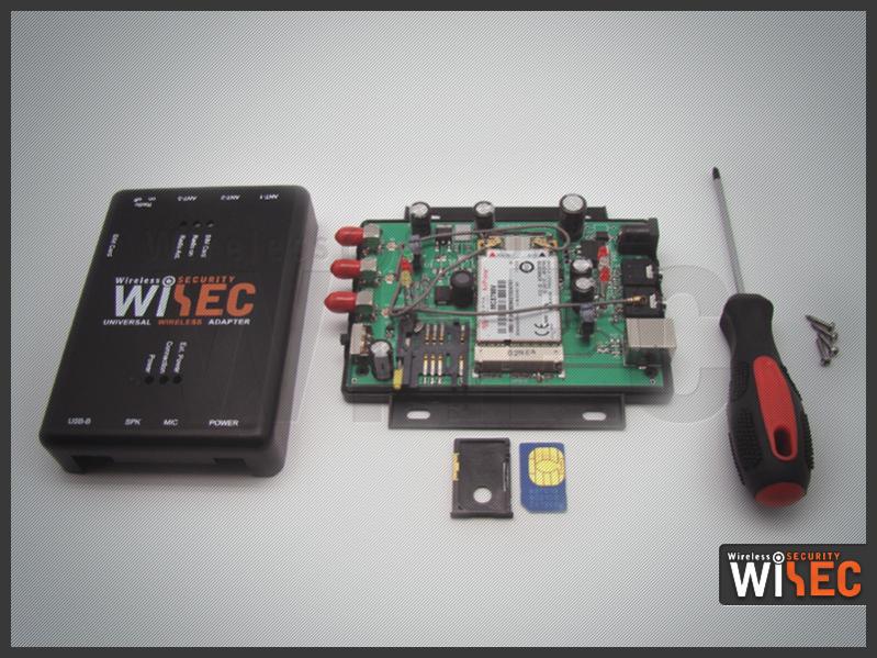

От создателя данной ветки на форуме: ))
Создал тему, болтал-болтал, искал решение и затих...
На самом деле нашёл идеальное решение, но не поделился, т.к. это решение не продаётся на carmonitor.ru, а всё что там не продаётся, но здесь обсуждается - удаляется местными модераторами. Бизнес...
Решение: блок (см.картинки ниже) + любой miniPCI-e модуль от 2G до 4G + SIM-карта + GSM/LTE-антенны + GPS-антенна. Всё это подключается к CarPC только по USB-кабелю. Ставим дрова и софт к модулю. Наслаждаемся шустрым Инетом в машине!
Ловите момент, пока данное сообщение ещё живо!

лишняя коробка лишние деньги (все равно модуль покупать ,за 6к в моём случае ? неужели от ёты симку вставил и вперед?) ,опять же уисби ...
сами успешно пользуете сей девайс ?
