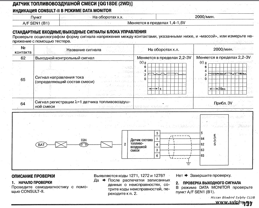

судя по инструкции диапозон должен быть от 1.4 - 1.6, у меня 1.5

ну а ниже написано стандартные значения 2-3в а вот новый недавно установленный на тойота пассо 2010г.в
и вот еще нашел в инете
( Сигнал с датчика AFRS может быть представлен в сканере четырьмя способами:
1) 3,3 В - при стехиометрическом соотношении воздух/топливо
2) 2,6 В -//-
3) 0 мА -//-
4) коррекция топливоподачи в процентах в сторону плюса или минуса
Проверка возможна такая: при нажатии на газ будут небольшие отклонения от 3,3 Вольт или небольшой ток в положительном или отрицательном направлении. Если реакции нет, если есть ошибка по датчику или слишком большое значение коррекции - то датчик, вероятно, неисправен.)
