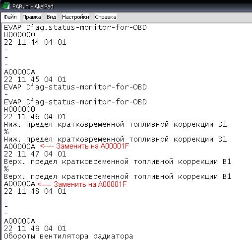

Сообщение от Vlad24Krsk Посмотреть сообщение
Валентин не исправил справочные данные в новой программе, должно быть так:
013 Ниж. предел кратковременной топливной коррекции B1 -10 %
014 Верх. предел кратковременной топливной коррекции B1 +10 %
В новой версии учту, а сейчас каждый сам может подправить файл TECU3\DLL\KLINE\NISSAN\EFI\00\PAR.ini

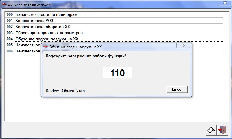

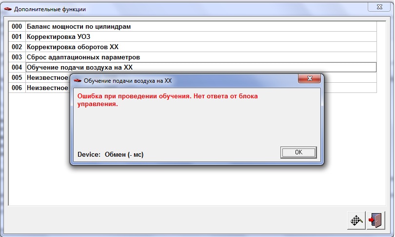

Сделал. 2 динамика...в 1ом случае почему-то постоянно сбрасывалось соединение с ЭБУ.
Обучение не проходит из-за больших коррекций. Можно попробовать в период обучения хорошо газануть и бросить педаль. Помогает, но толку от обучения не будет, ЭБУ тут же начинает нарабатывать коррекции снова, загоняет опять УОЗ попозднее….
Надо устранять причину.
Самое интересное что он вообще пишет что при обучении ни с чем не соединяется. Скрины во вложении learn3_1,3_2

В логах есть только 1 запуск 5-го числа.
Если есть возможность, проделай обучение той версией, в которой ты считаешь, что обучение работает (с логами конечно), а потом тут же снова, но уже новой версией программы.
Вообще, судя по логам у меня подозрение, что у тебя просто обучение не проходит по каким-то причинам, независимо от программы.
Сделал.. причем все остальные спец. функции работают.
Я несколько версий побывал не запускается... поэтому я пару раз в самой последней запускал ... вот логи.
В итоге висит (скрины что происходит на экране в предыдущем сообщении)
Также почему-то когда писал график 1й в 21:42 терялось соединение с ЭБУ.
По идее что обучение блокируется... убивал файрвол и проактивную защиту. но все равно эффект такой же как на скринах... может что-то еще :/ но пока идей что еще может нет... при этом ТЕСУ добавлена в доверенные и т.п. операции выполнены.

Сообщение от Istanus Посмотреть сообщение
Запуски всех функций должны тоже быть отражены в логах.
Судя по твоим скринам, функция обучения отрабатывает. А когда ECU не обучается - так и есть, с него сначала будут идти команды "занято обучением", а потом потеряется связь, что и констатирует программа. При нормальном обучении должна придти посылка о завершении обучения - она то и не приходит.
Странно только, что в логах этой функции почему-то нет информации по обмену, но это уже другой вопрос.
Связь в реальном времени обычно теряется, когда комп (или драйвера адаптера или сам адаптер) по каким-то причинам не успевает обрабатывать информацию. Хотя может и сам ЕЦУ притормозить с выдачей информации что и приведет к потере связи.
З.Ы. Воспроизвел заданную ситуацию с обучением. Когда от ецу не приходит ответа о завершении обучения, программа будет очень долго его ждать, повторяя новые попытки провести обучение (10 попыток). При нажатии выход выйдет сообщение см. первый скрин, но функция чтения с порта будет ожидать посылку еще секунд 30-60. Поэтому кажется что программа подвисла.
