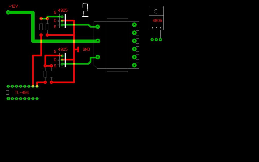

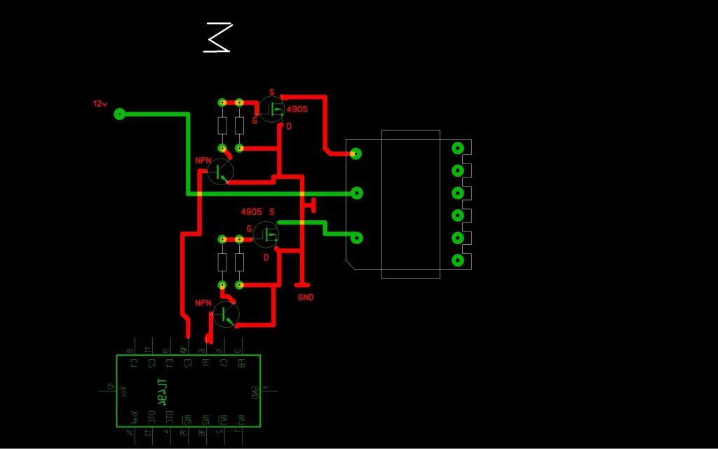

посмотри пожалуйста на какой схеме правильно включены ирфы 4905
если можно поправь а то купил их теперь лежат.

А разве можно N-канальный полевик (это 44-й,46-й,3205-й) заменить вот так просто на P канальный коим и является 4905-й, наверно можно только управление надо взять с 8 и 11 ног 494-й ( а не с 9,10) - ну и еще что то наверно надо, наверно надо перевернуть полевик но это все предположение я в теории не силен

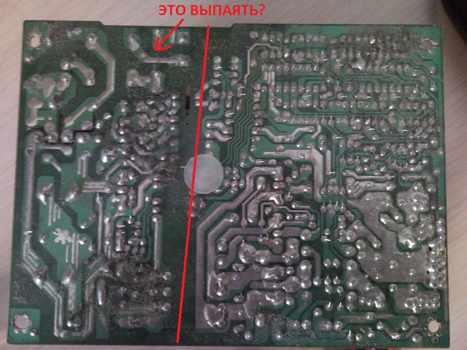

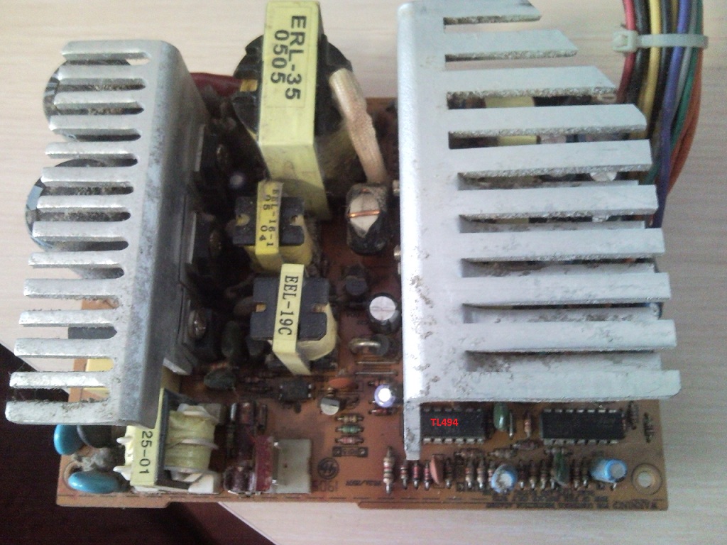

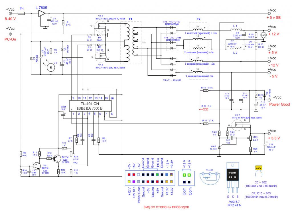

Здраствуйте уважаемы форумчане!, очень хочу установить PC в авто, но к сожалению пока нет возможности раскошелится на БП....прошу у вас помощи в переделке компьютерного БП, как переделать поэтапно и что лучше куда впаять. Имеется вот такой Microlab 360w. Схему прилагаю.Заранее бланодарен за помощь!

Ну, а тему то эту ты читал? Тут как раз об этом и пишут. Коротенечко так, на 164-х страницах

Перелопатил уже почти всё транс надо в кипяток потом разобрать и смотать 18-19 витков а потом намотать медную проволку 1мм как лучше мотать?правильно ли я отметил то что надо выпаять?!

можно не кипятить просто убираешь желтую изо ленту и окуратно сматываешь 19 витков потом также окуратно наматываешь. я так делал и нормально. как мотать станица 24.

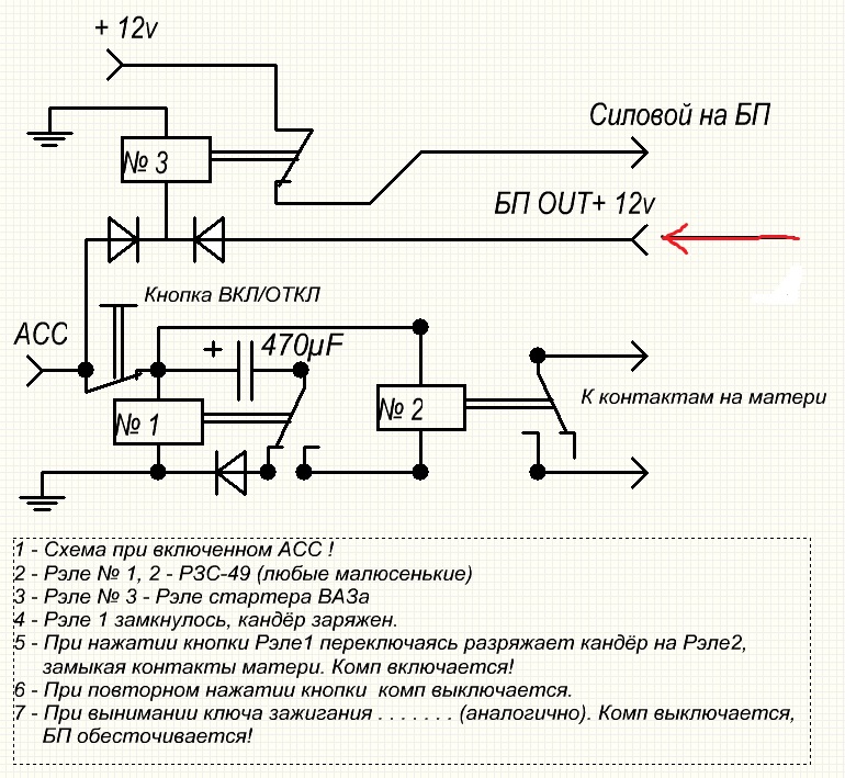

решил вот по этой схеме подключить бп только вот не понял с бп 12 вольт к реле откуда брать или без разницы .
