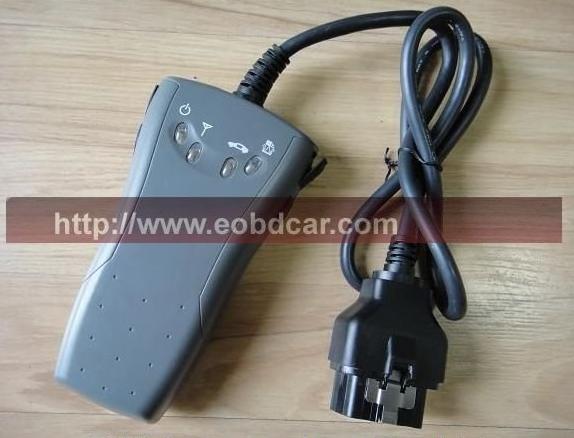

Сообщение от Laxycan Посмотреть сообщение
Valentin8080, случаем не такой сканер, как у меня в видео?
http://www.youtube.com/watch?v=tqgwWT-1Jvc
Нет, сканер вот такой...
