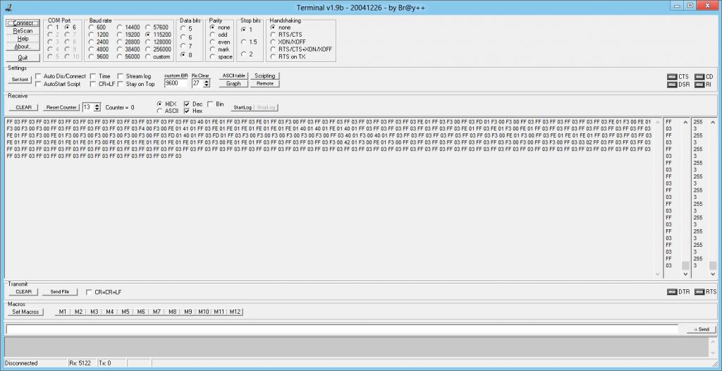

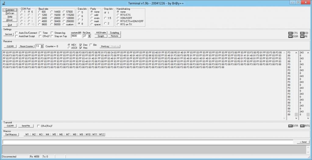

По предыдущему скриншоту увидел.
Так и должно быть. Теперь сделай следующее. Запусти терминал, нажимай на энкодер секунд 5, делай скриншот. Потом перезапускай или сбрасывай терминал и вращай энкодер в одну сторону секунд 5, делай скриншот, а потом тоже самое в другую сторону. И выкладывай скриншоты
понажимал по 5 сек., вот что получилось
Название: нажатие кнопки.jpg
ID:	29115   Нажмите на изображение для увеличения
Название: вращение в лево.jpg
ID:	29116   Нажмите на изображение для увеличения
Название: вращение в право.jpg

Сообщение от folv Посмотреть сообщение
Теперь вроде видно порядок смены значений, вечерком повнимательнее проанализирую и и скажу какие значения и где изменить
Сообщение от admin Посмотреть сообщение
580, 320, 510 тоже самое что и было
Так никто не сомневался, но кроме самих значений важен ещё и порядок их смены.
