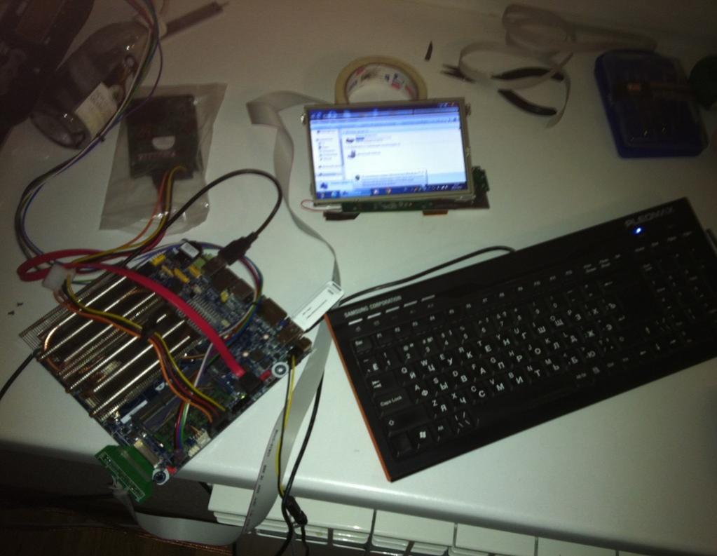

вот фотка моего чуда, размазано но видно - винда 7ка
