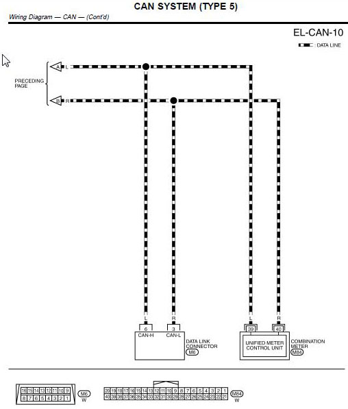

Спасибо. Буду начинать с малого с 7 контакта.
В документации что нашел на тину да и на альмеру CAN шина там на 6,3. находится.

врятли CAN шина на 6,3 вот ссылка посмотри
http://pinoutsguide.com/CarElectroni...g_pinout.shtml

Сообщение от ИгорьМ Посмотреть сообщение
Присутствуют контакты 3,4,5,6,7,8,12,13,16.
Чет сомнительное сочетание - 3 и 6. Особенно для Ниссана. Точно ПРАВИЛЬНО считал?

Спасибо за ссылки. Завтра пересчитаю.
Свою информацию брал отсюда.
