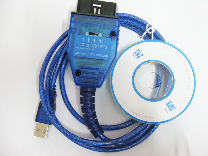

На тао-бао увидел еще такой адаптер (с переключателем )http://search8.taobao.com/search?q=k...297358_8935934.
Интересно с TECU будет работать?

Я умаю шансы 50/50, что он заработает по K-line. Даже, наверно, 80/20, в пользу, что заработает. Но тут вызывает интерес переключение в 4 положение "12/13". Мож это готовый адаптер "2 в 1"? ("K-ine" + "Rx-Tx")
На твой авто смысла брать нет в любом случае. Шнур K-line у тебя есть, а контактов Rx-Tx в разъеме нет.

ХМ вот чо там пишут
Cable adapted to include a 4 way switch to access different ECUs:
Position 1 = Engine ECU (read / clear engine faults)
Position 2 = AirBag ECU (read / clear airbag faults)
Position 3 = ABS ECU (read / clear break faults)
Position 4 = ESP ECU (red / clear stability faults)
