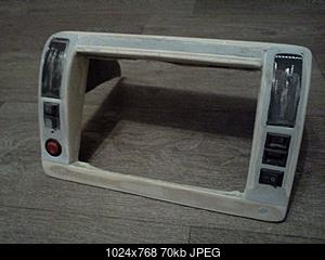

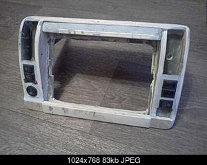

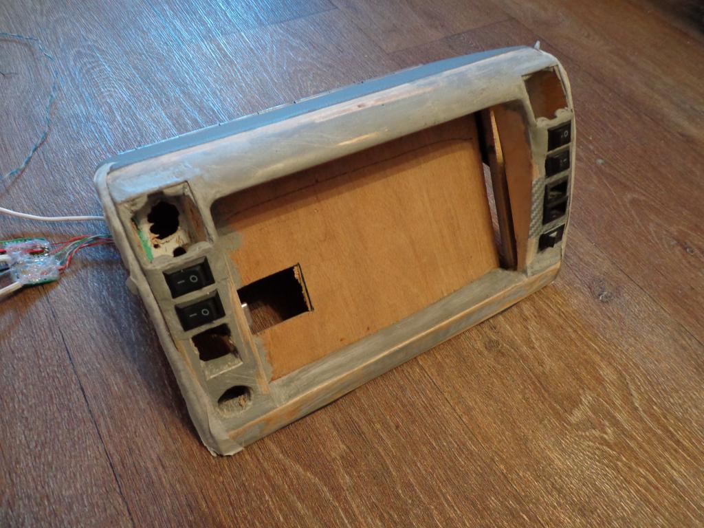

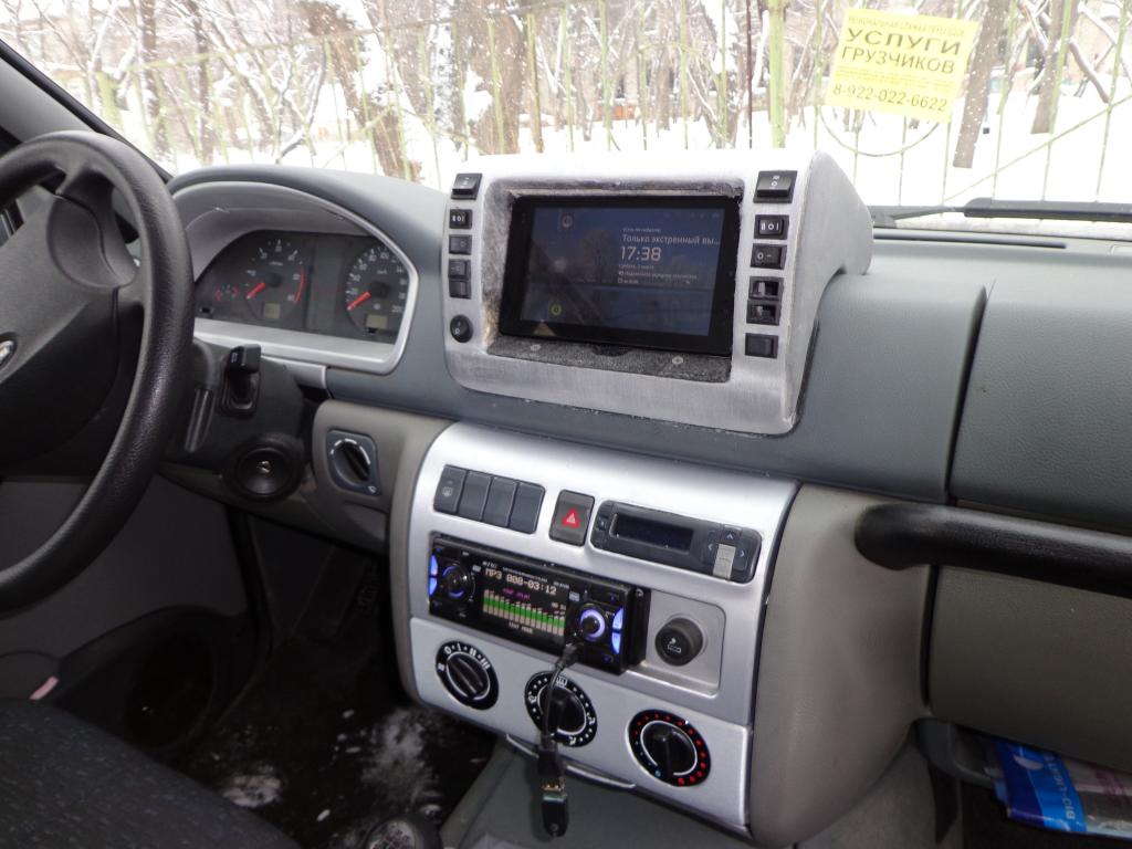

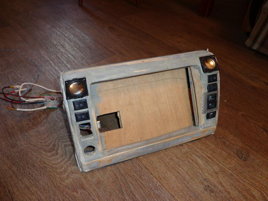

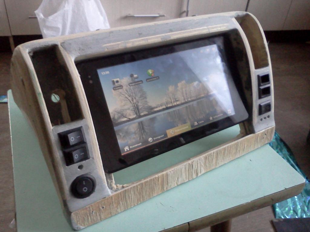

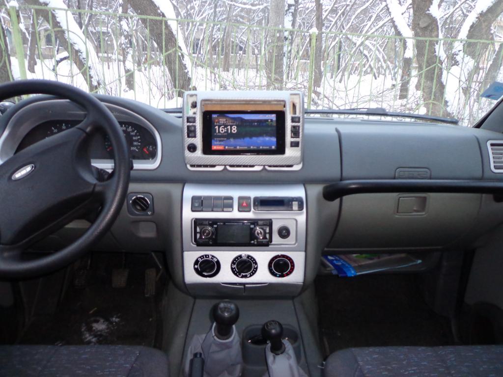

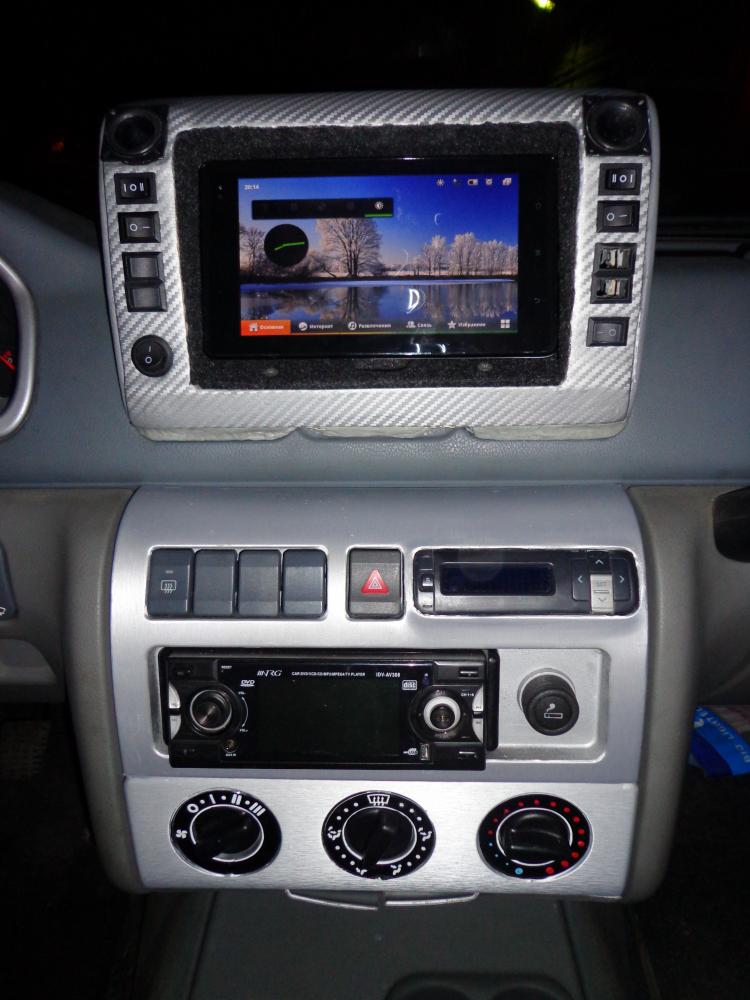

На данный момент вот что получилось:

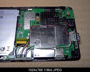

Выведены кнопки включения питания,включения вентиляции(охлаждения в летнее время)включение питания одного юсб-разъёма),кнопка включения усилителя и колонок и доп.кнопки..
Каркас делал из фанеры,потом лепил из эпоксилина..

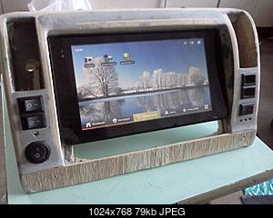

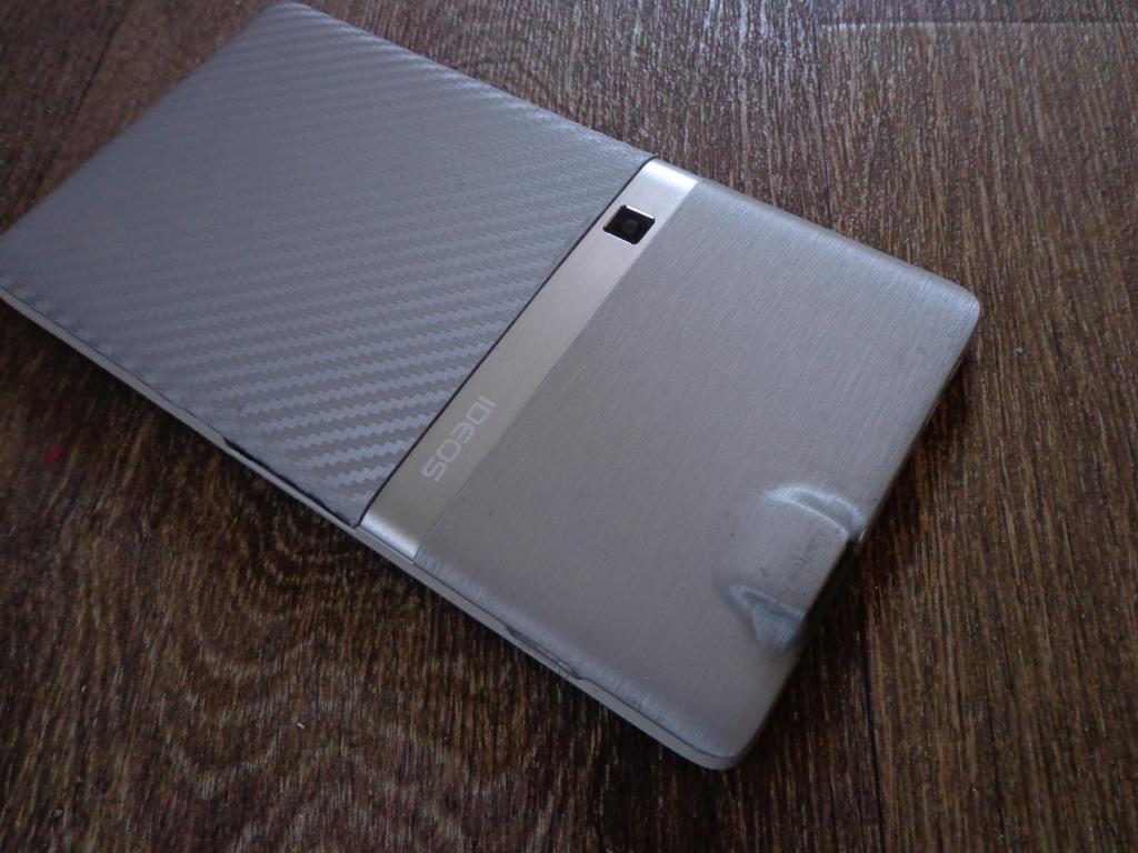

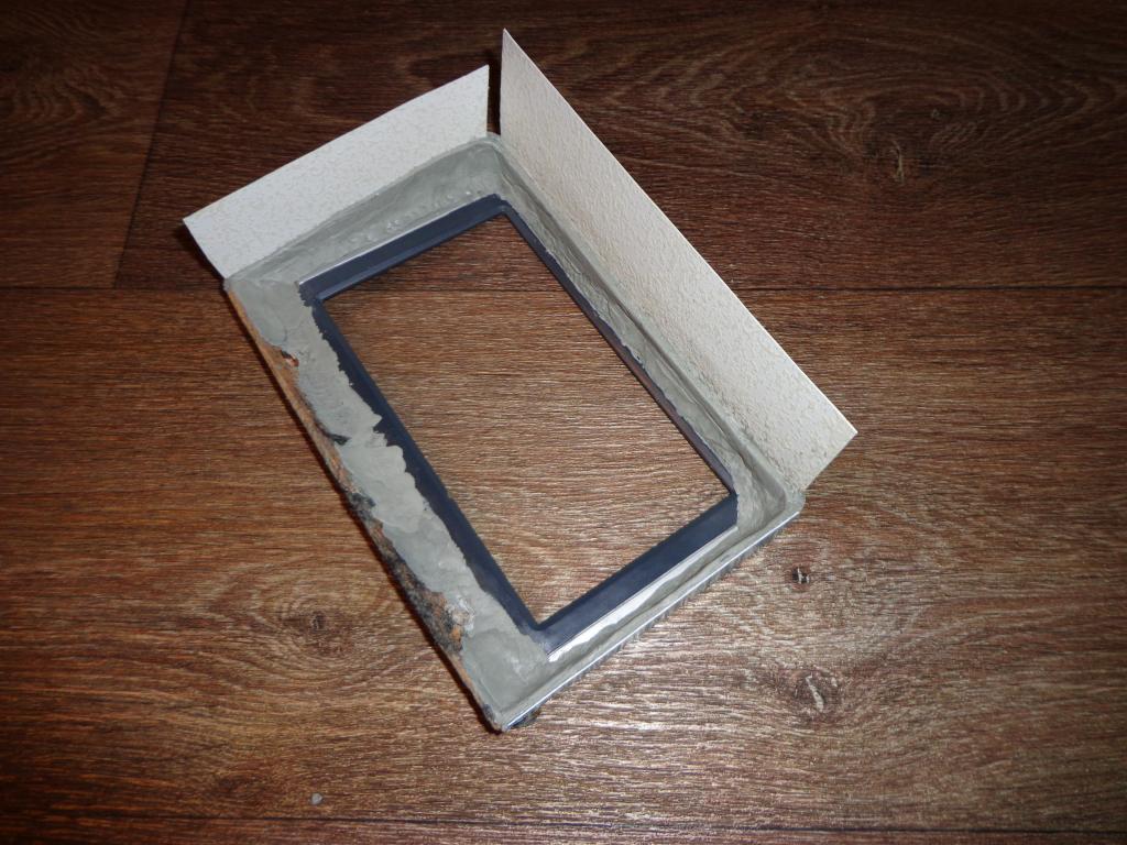

Мой планшет приехал!
Приятно был удивлён тем что зазоров в моей конструкции между планшетом и стенкой вообще нет
С одной стороны хорошо-с другой не очень,т.к. внутреннюю сторону планирую обклеить тонким серым карпетом..Т.к. краска со временем сотрётся,кожзам всё равно будут видны переходы кромок,как бы их не прокладывать..а карпет и тянется и мягкий(можно и велкро липучку пришить на него и не нужно выводить чётко плавные переходы изнутри..

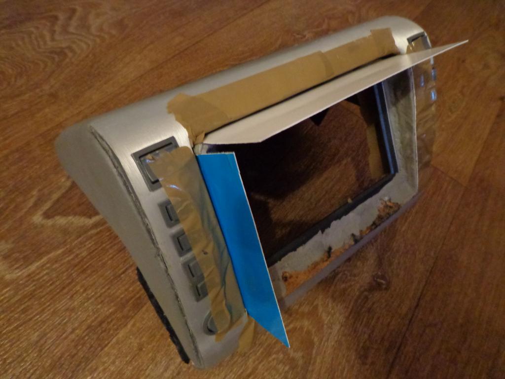

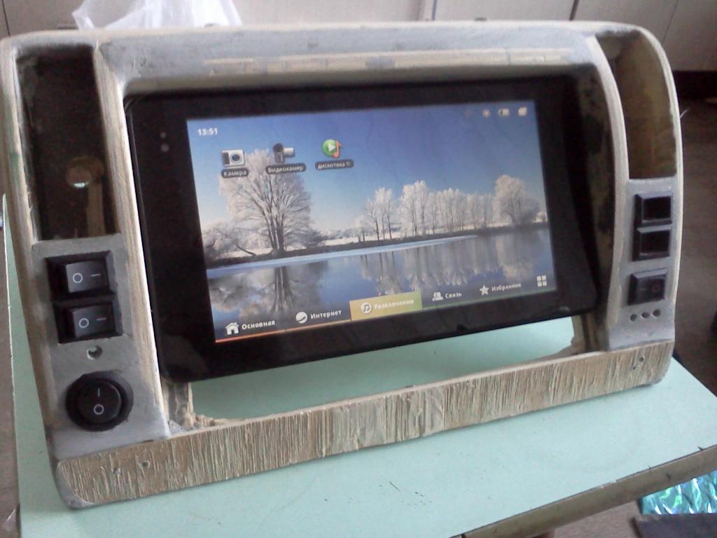

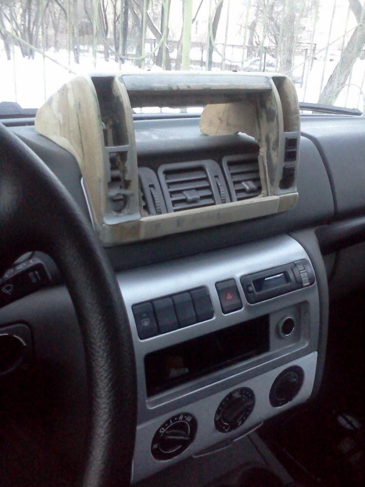

Первая примерка:
Как показала примерка,заднюю стенку нужно полностью выпиливать..а на её место встанет более тонкая стенка(4мм вместо 8мм)..Тем самым планшет будет глубже сидеть, а стенка будет более оку ратной.
По бокам пришлось прошкурить..Что и было сделано.
Зазор снизу будет закрыт дополнительной тонкой планкой,но в тоже время сверху будет свободный зазор для пальцев,чтобы извлекать планшет..
Так же купил колонки стерео,работающие как от usb так и от 4-х батареек типа ААА...Колонки будут полностью разобраны.Маленькие динамики будут вставлены изнутри в боковые ниши...,перед этимсами ниши будут покрашены в чёрный цвет,а сверху будут вставлены декоративные решёточки,защищающие динамики и придающие законченный вид панели..

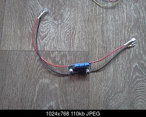

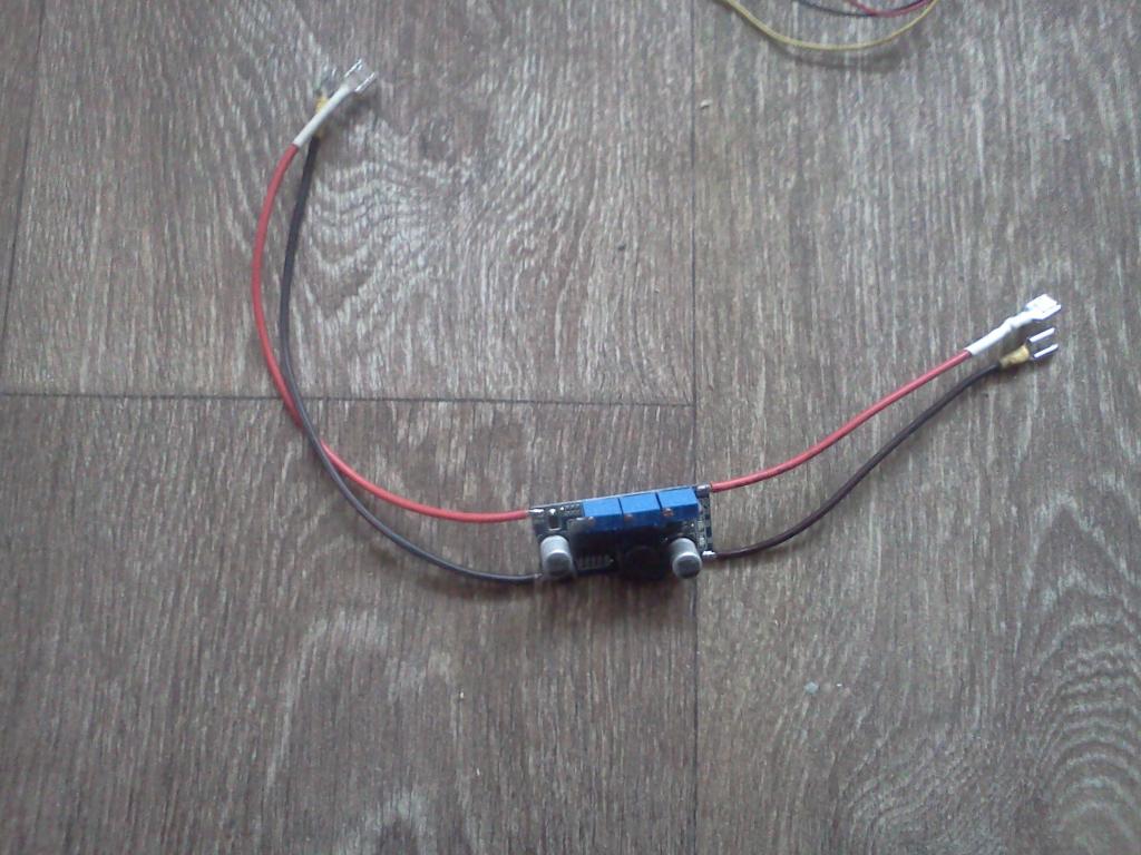

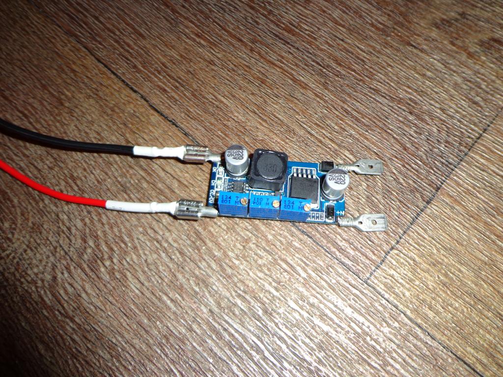

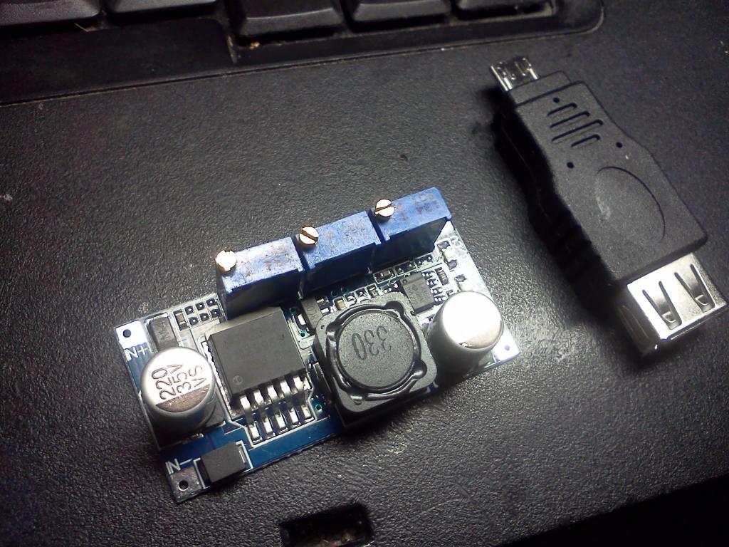

Пришёл стабилизатор от вампирчика)Оказался крошечный)
Он и будет питать всю электронику(планшет,колонки,юсб-хост,картридер)
Вход 12v
выход 5v 3-4А
Хочу поставить с задней стороны решётку радиатора для охлаждения и маленький вентилятор(в летнее время)

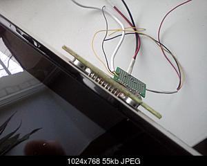

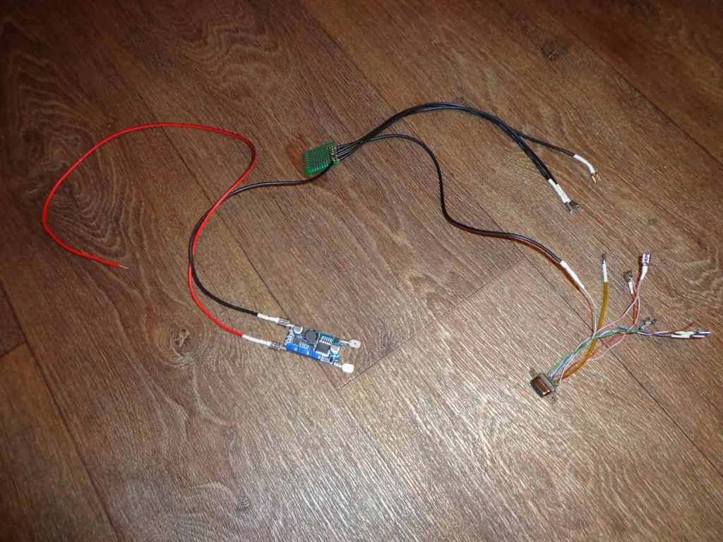

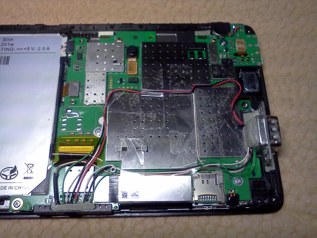

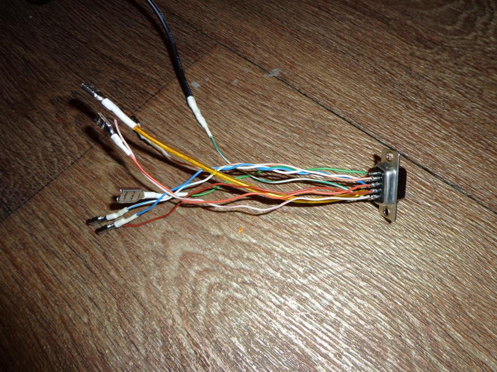

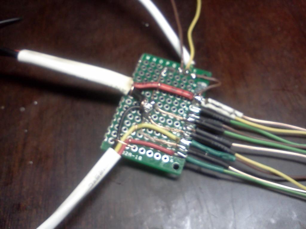

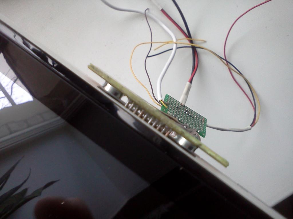

Практически спаял нужный мне разъём.
К стабилизатору вывел провода на креплениях(мало ли вдруг буду другой ставить)..

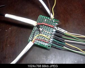

Сделал разветвлении на монтажной плате для питания,колонок,юсб-разъёма.
Крепиться разъём к планшету на магниты,у планшета есть намагниченная область.
Вот что получилось пока что

Чёт рано обрадовался..питание не идёт через разъём..контакт есть..на конце контактов выдаёт, через стабилизатор- 4,8В
Буду думать,но кажется,если в ближайшее время не смогу..выведу контакты на заднюю крышку..Главное чтобы питание было доступным..

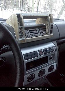

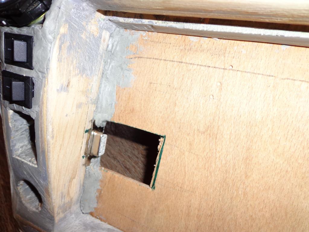

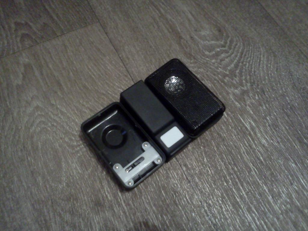

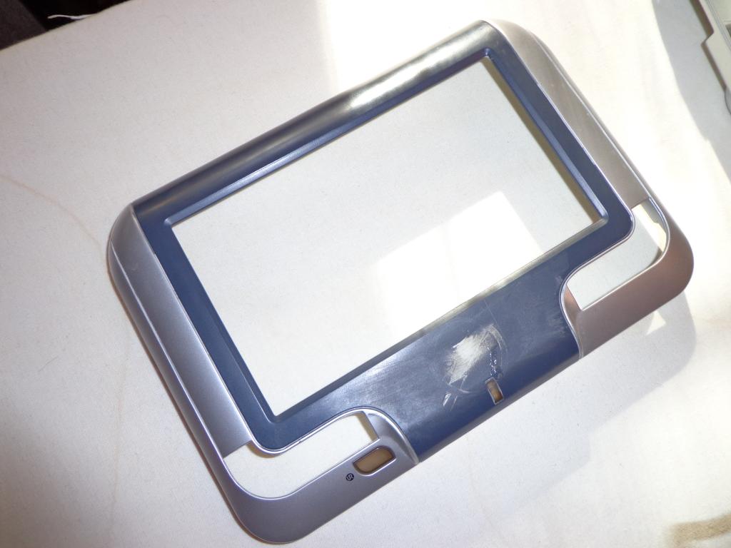

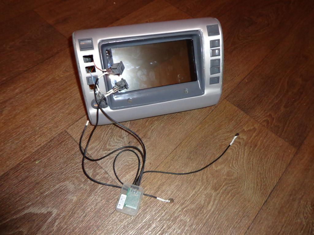

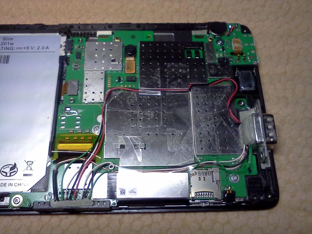

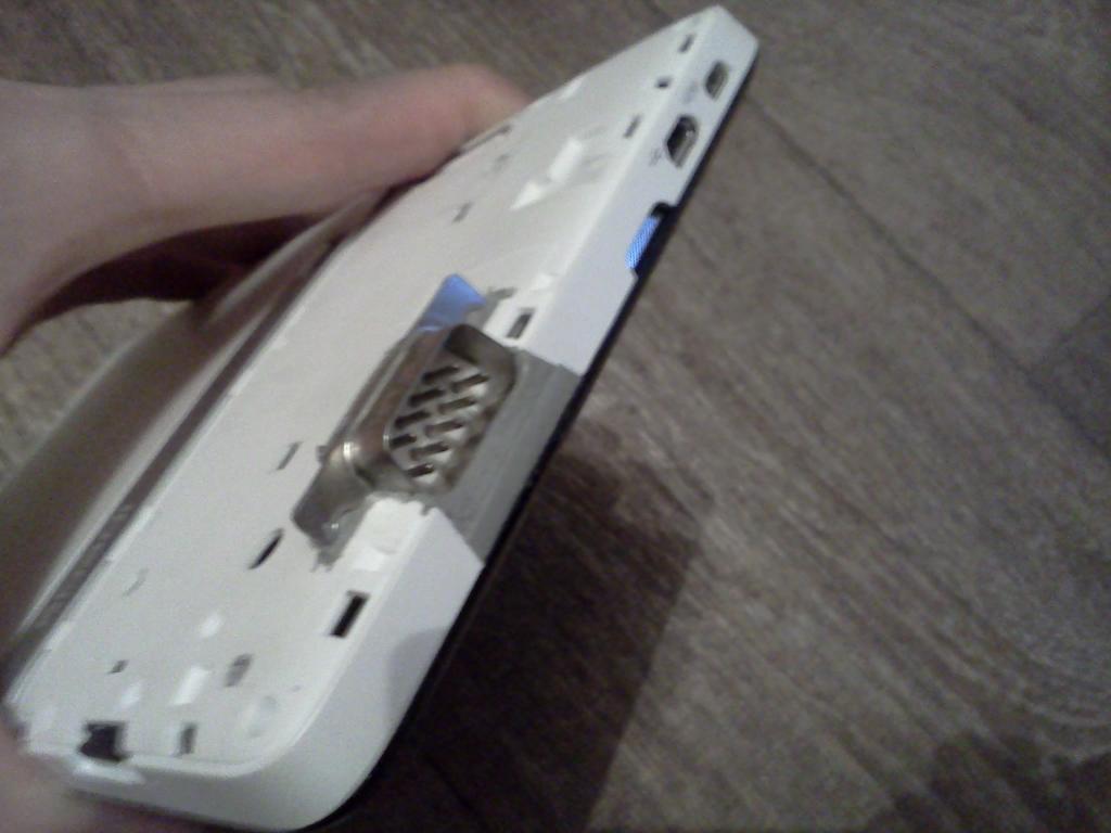

Продолжаю свой проект.

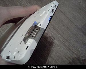

Вместо штатного нижнего разъёма вывел другой,более прочный,более универсальный. Осталось задекорировать заднюю панель..А так же разобрал колонки..и приделал металлические решётки к панели+приделал к контактам усилок от колонок..Нажмите на изображение для увеличения

Пришлось опять шкурить и выводить поверхности.Переставил накладку козырька т.к. немного кривовато стояла.

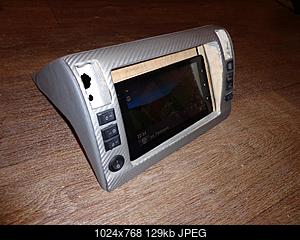

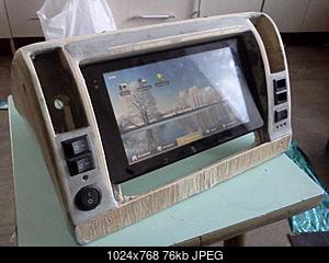

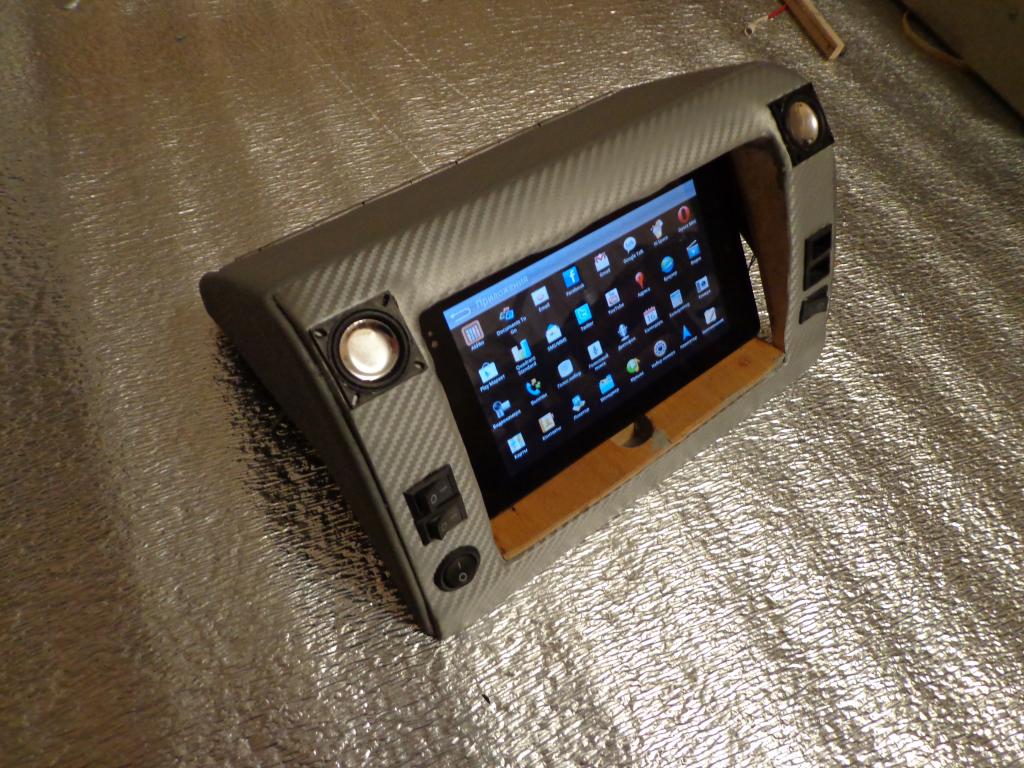

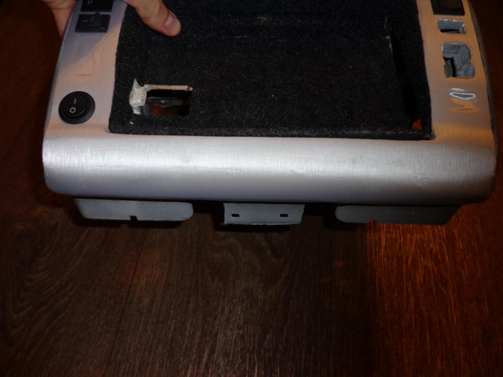

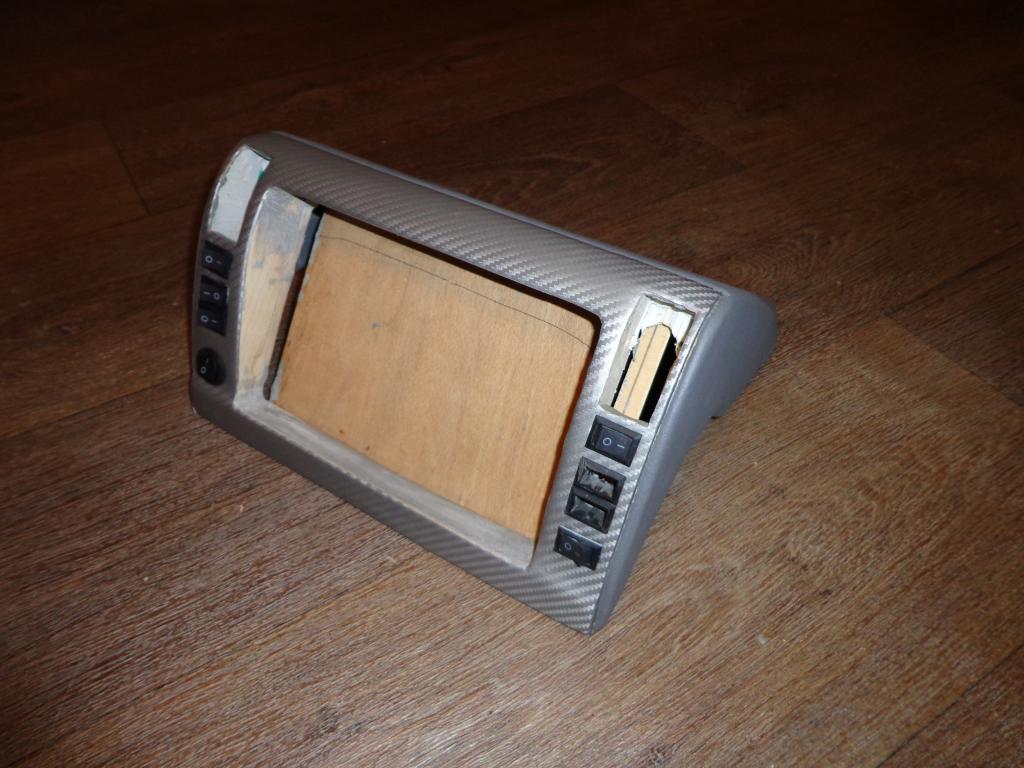

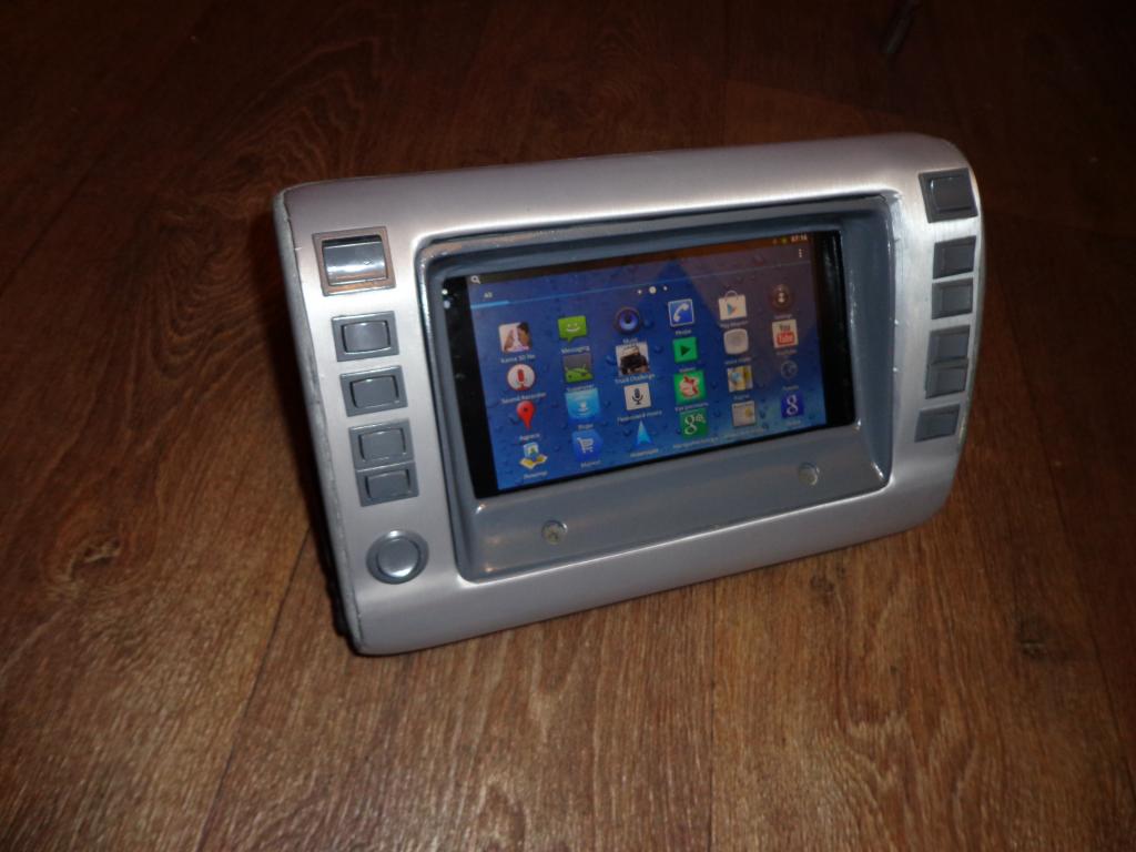

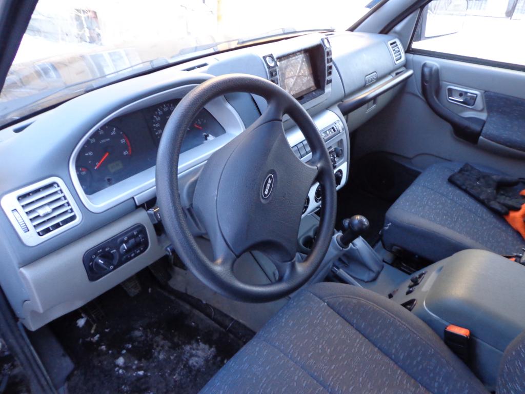

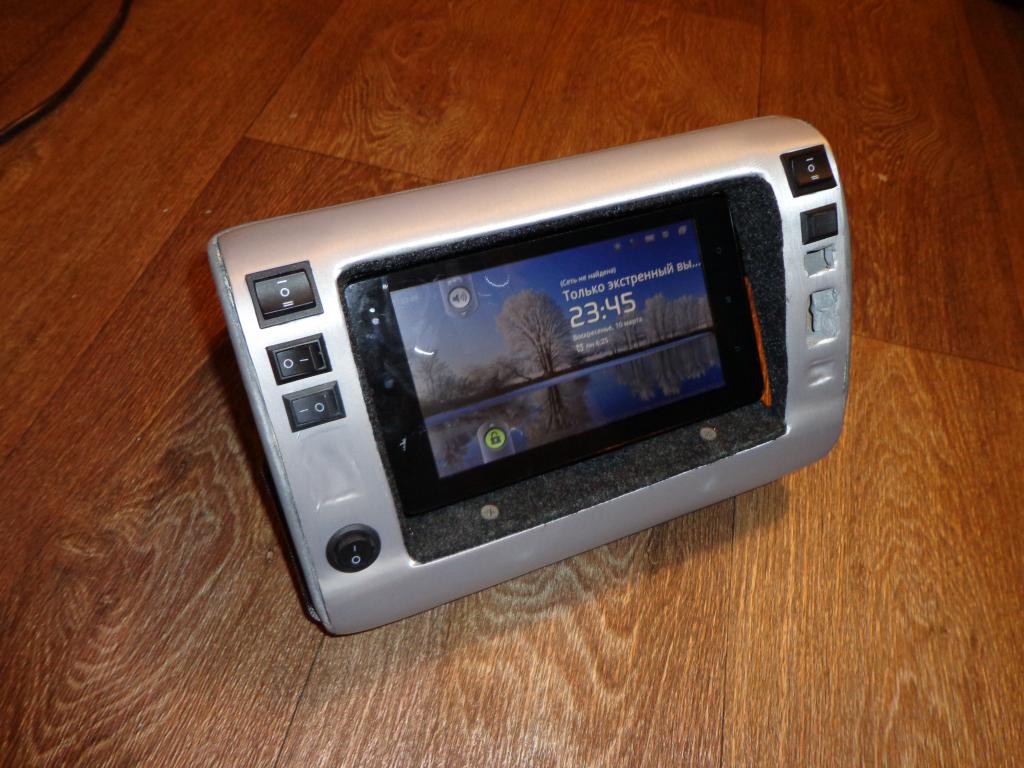

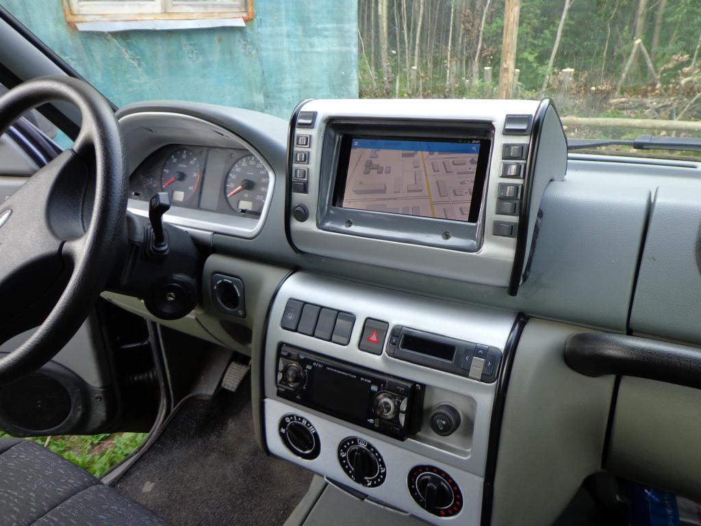

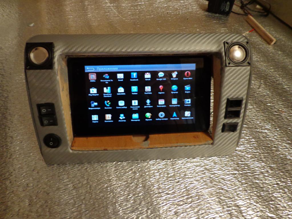

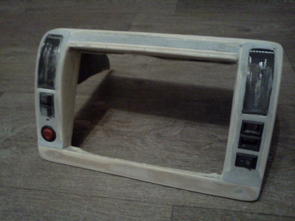

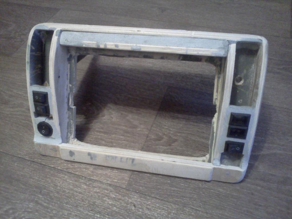

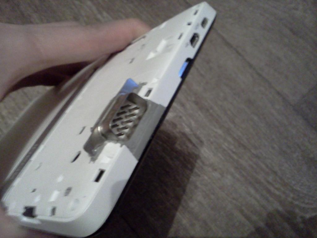

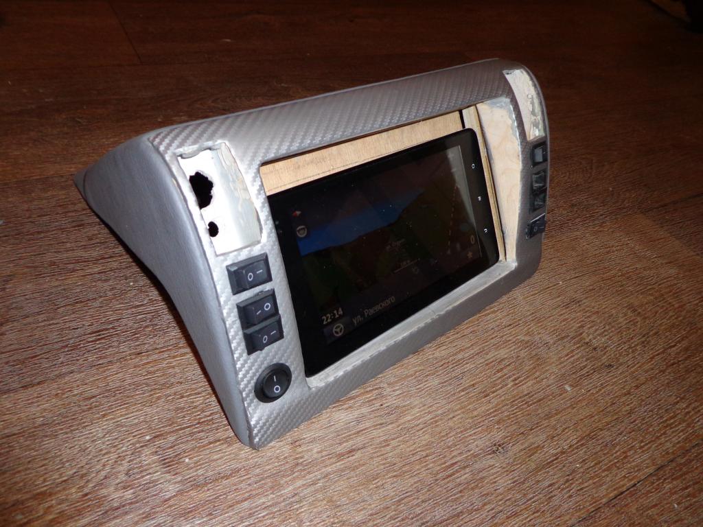

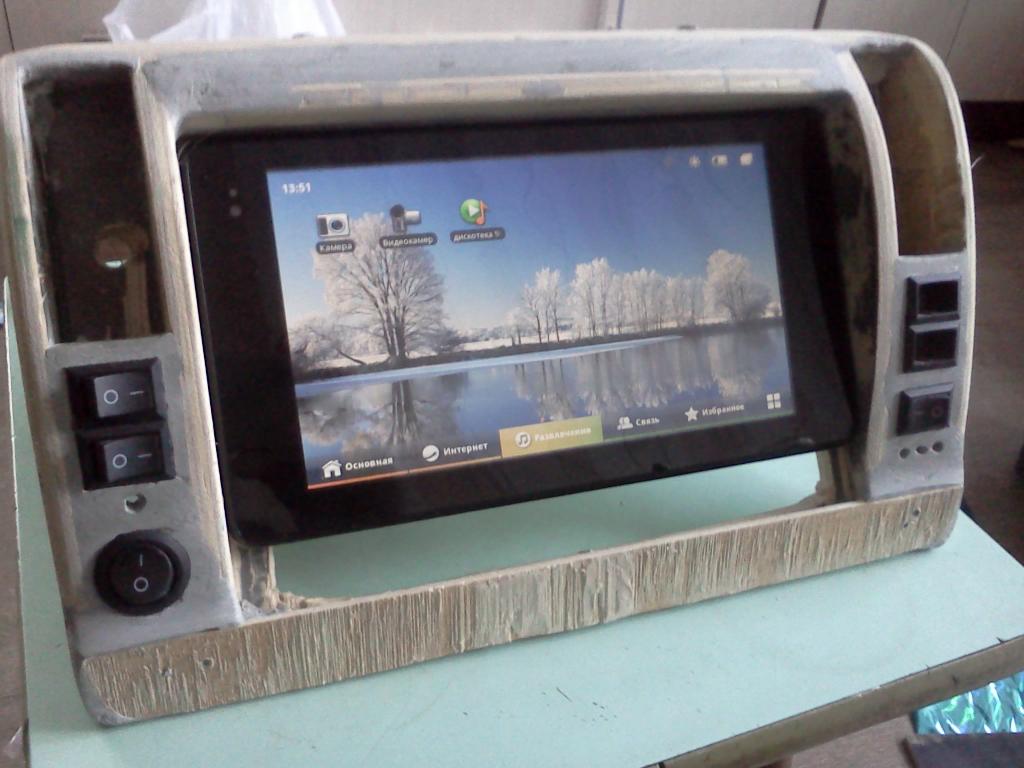

Мой проект продолжается..
Сделано уже не мало.
Дополнил кнопками консоль.
Перед окончательной обработкой..сделал пазы в фанере.

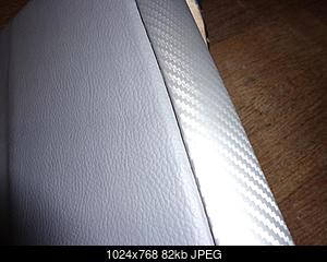

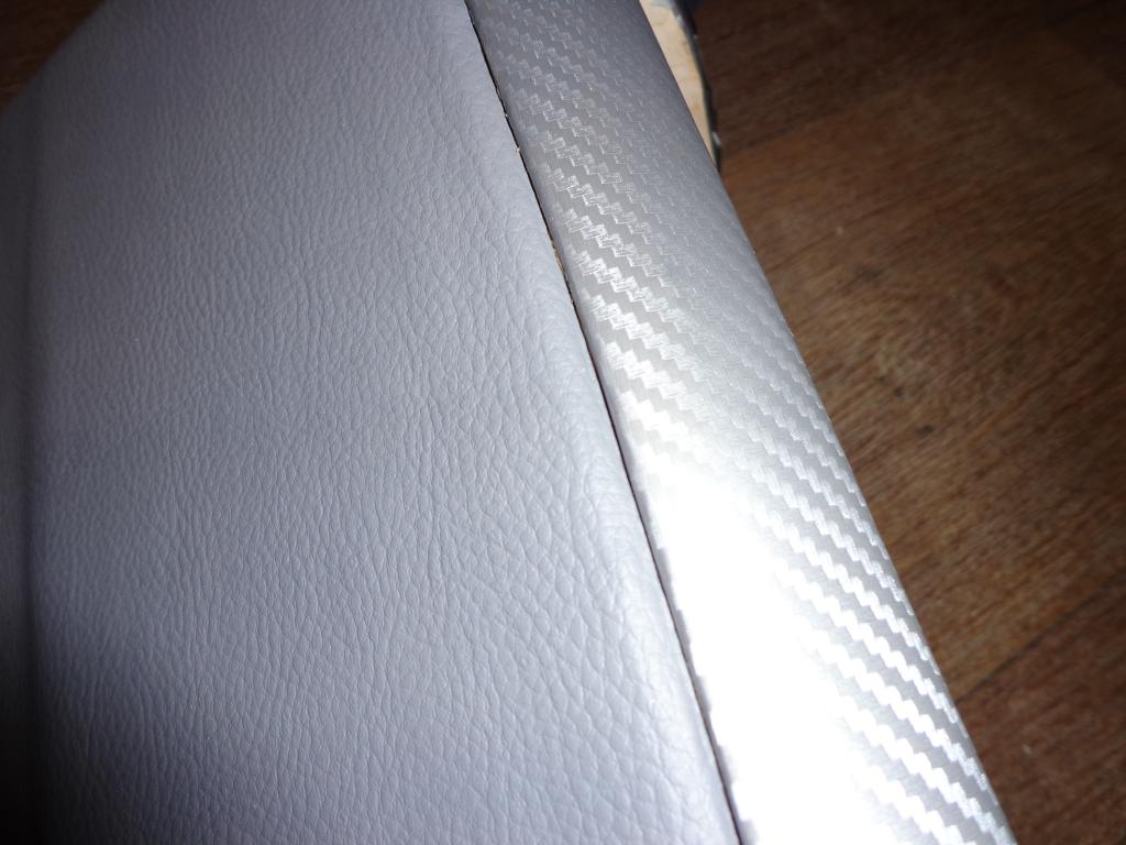

Для того чтобы зрительно разделить конструкцию на детали:лицевая поверхность и основание+придание поверхности приближенного к заводскому дизайну центральной консоли и торпеды
Обтянул кожзамом..Хотел обтянуть плёнкой под шлифованный аллюмний,но из-за неровных поверхностей приминения шпатлёвки по дереву..После нескольких подгонок,плёнка перестала клеится(пузыри,бугры и т.п..)Пока обклеил серебристым карбоном..
Сзади,углубил и приделал площадку,чтобы планшет входил в паз и вставлялся в штекер.
Осталось обтянуть серым карпетом внутреннюю часть,провести и приделать все провода,динамики и т.п.
И придумать нижнюю фальш панель,чтобы планшет не выглядел маленьким в консоли.
На самом деле я делаю консоль таким способом,чтобы можно было через время вставить другой монитор или планшет,без особых переделок.
