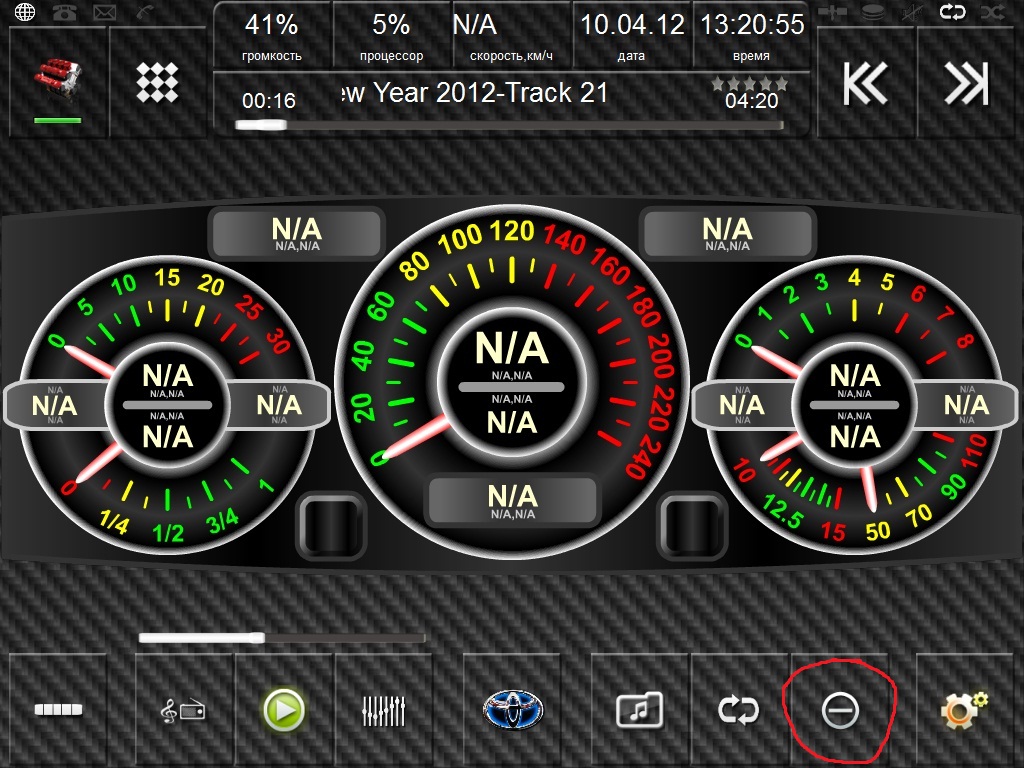

Не высвечиваются данные автоматом пока не нажмешь на кнопку - что может быть?
CheckEngineAutoStart=1 - значение внесено в строке Global Vars.

Не знаю, подобная проблема была у кого то с блютус адаптером, а и помоему у Nicki на семёрке, я давал ему исходники плагина, но он там ничего не нашёл. Потом он писал в поддержку производителей адаптера, и вроде они эту проблему решили. Или у него была проблема с выходом из сна, уже точно не помню.
Попробуй проверить CheckEngineAutoStart=1 на пробелы в конце и в начале

Спасибо! точно не заметил пробел в начале

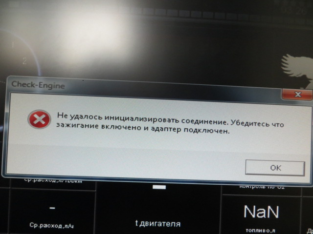

Вопрос разработчикам, как можно убрать эту надпить при выключенном зажигании
Стоит RRCheckEngine v_1_0_0_7

Сообщение от efrdsww Посмотреть сообщение
Никак, везде где было возможно убрать это сообщение, я его убрал, только при первом запуске его убрать нельзя, так разработчики адаптера реализовали SDK.
