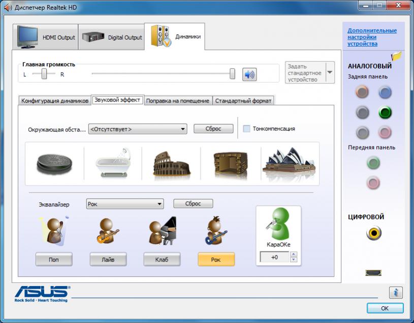

драйвера стоят. какие могут еще быть настройки в софте реалтека ?
ща скрин скину

ты про это?

Не понял, ноут , подключённый к усилителю и штатная магнитола это-же разные вещи, как тут сравнивать ?
Далее, чем слушаешь на ноуте, фубаром ? Какой плеер играет, DSP используются в нём ?
Какой формат крутишь ? Запись одна и та-же ? Очень много составляющих, которые на компе могут звук
загубить. Кстати на магнитоле в машине, прижав средние, звук будет поинтересней, чем тот, который мы получим
дома, регулируя на усилителе только верха и низа ( в ресивере темброблок двухполосный,эквалайзера нет).
А на компе я вообще не сторонник чего-либо регулировать программно, громкость на максимале, как и положено
и никаких фич в виде плагинов DSP и эквалайзеров.
