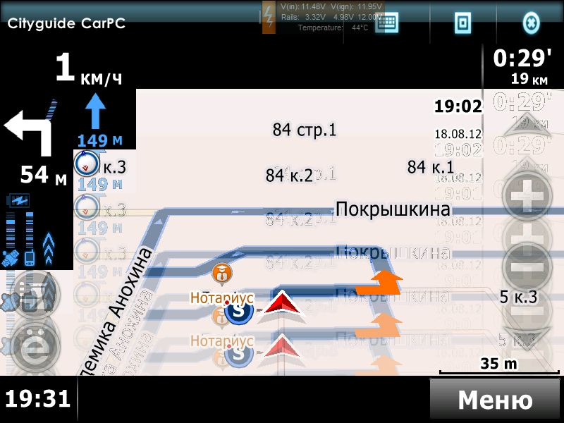

Вроде встроил стандатными средствами центрифуги, не помйму что за херня теперь - все двоится)))) Троится и четвертится даже))
Добавлено:
От жеж гадство))) В режиме "вид сверху" вполне отлично все. Как только в 3Д ухожу - все двоится. Причем такая фигня замечена даже при работе программы вне Центрифуги, просто не настолько выраженно. Есть у кого-нибудь такое двоение?
Версия у меня v.7.2 SP1
Фреймвок 3,5 встал тот, что в комплекте с програмулиной.
И еще вопрос - а файл камер слежения куда запихнуть, кто знает?
