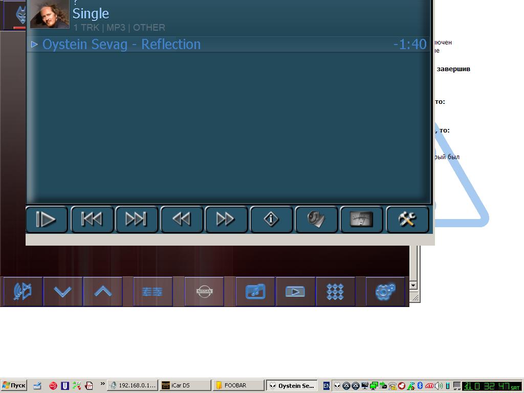

Help. Второй день мучаюсь, не могу нормально встроить foobar в ICarDS 1.7.0.5. skin Chameleon. Настройки стандартные из файла Foobar 2000-1024x600-template_new_1-Bersenev2.ini. Пытался в ручною окошко на место ставить, все равно в исходное состояние возвращается. Посоветуйте кто опыт имеет, где копать?

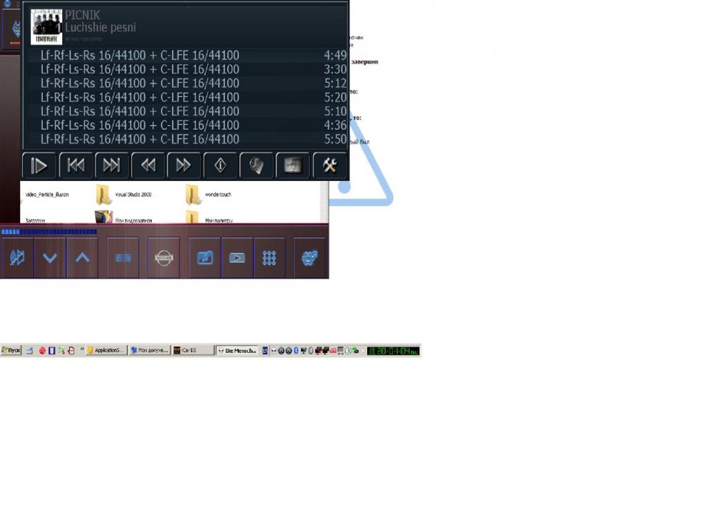

Вид получается вот такой..
http://uploads.ru/?v=eKyYq.jpg

Сообщение от dimfo Посмотреть сообщение
Скриншот икаровского окна настроек давай, в котором ты прописываешь фубар как встроенное приложение

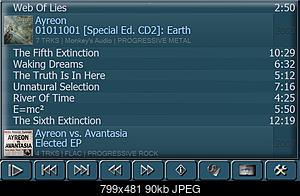

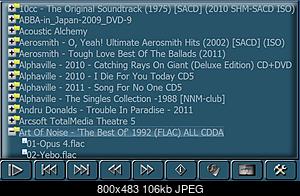

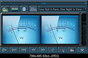

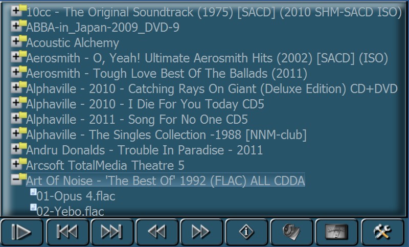

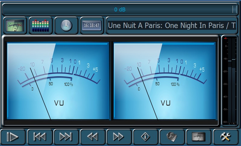

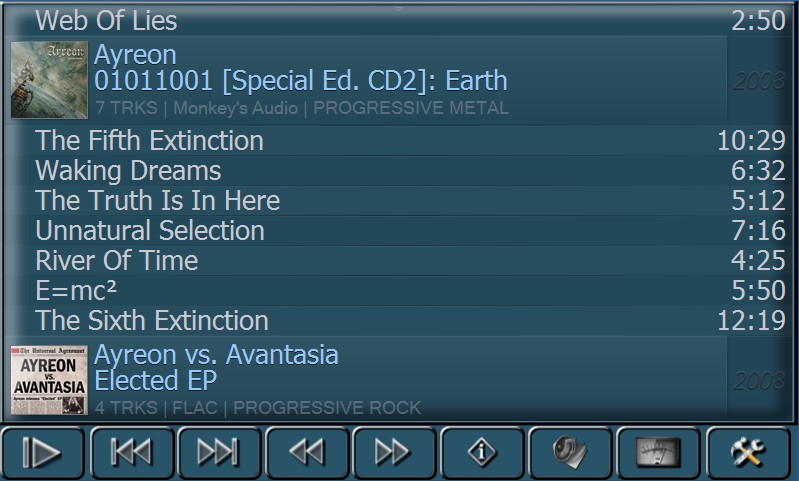

Версия 800х480 с переключателем день/ночь (для экранов 800х600)
ID:	27351 Нажмите на изображение для увеличения
ID:	27352 Нажмите на изображение для увеличения
Настройки переключателя - ПКМ на панели часов -> Properties -> Morning/Evening hours and minutes
У аналоговых и цифровых часов настройки могут выставляться независимо и сработают установки той часовой панели, которая сейчас на переднем плане.
Общие бэкграунды bg_day, bg_night находятся в папке Themes
Аналогичные бэкграунды для WSH Playlist Viewer и Tree Explorer - в папке images
Соответственно, их можно менять на свои и комбинировать как угодно.
Скачать:
http://www.onlinedisk.ru/file/913427/
CarPC 8" for Honda CR-V III

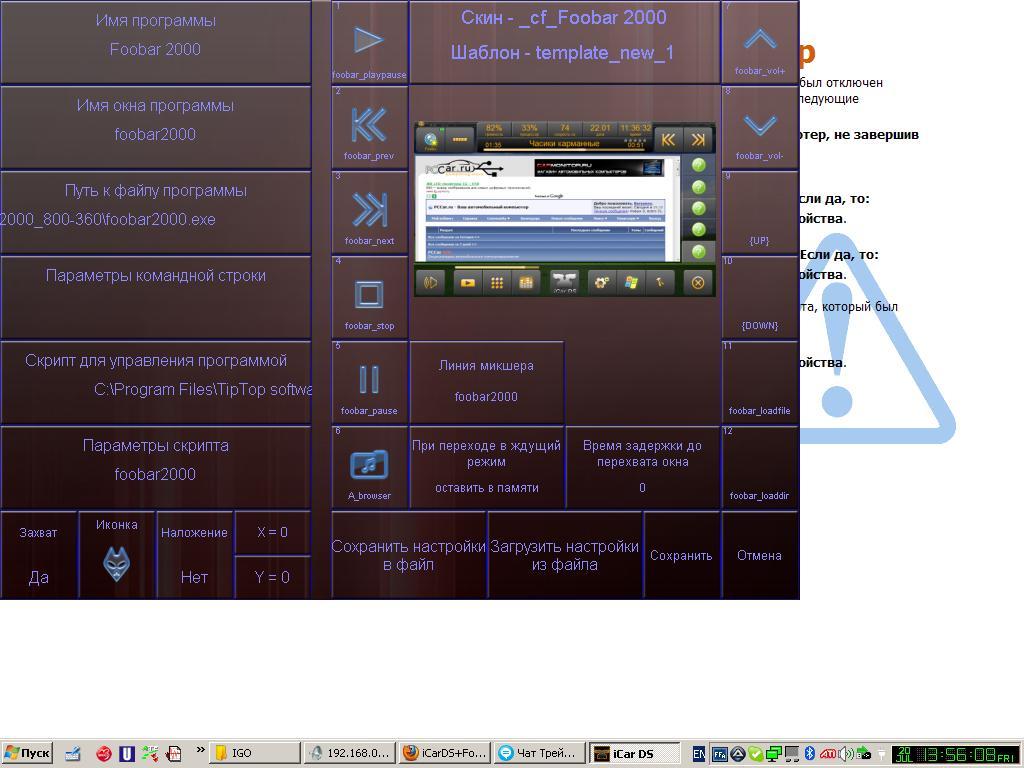

Сообщение от onv23 Посмотреть сообщение
Настройки загружаю из файла, путь к программе указываю свой.
Давай гуру..помогай... у меня все записи в Iso. DVDA 5.1...а встроенный не поддерживает их
Название: Скрин настроек.JPG
dimfo вне форума   Ответить с цитированием

Судя по скриншоту, экран икара настроен на 800х600. При этом выбран шаблон template_new_1 с кнопками справа. Я не знаю, какой взят вариант фубаровской сборки (800х480, 800х390 или 800х360), но в любом случае этот шаблон не годится уже хотя бы потому, что сборку шириной 800 не всунуть в окно 800 минус ширина правых кнопок. Попробуй шаблон top_bottom_s2
Можешь посмотреть в этой же ветке сообщение 188
http://pccar.ru/showpost.php?p=209640&postcount=188

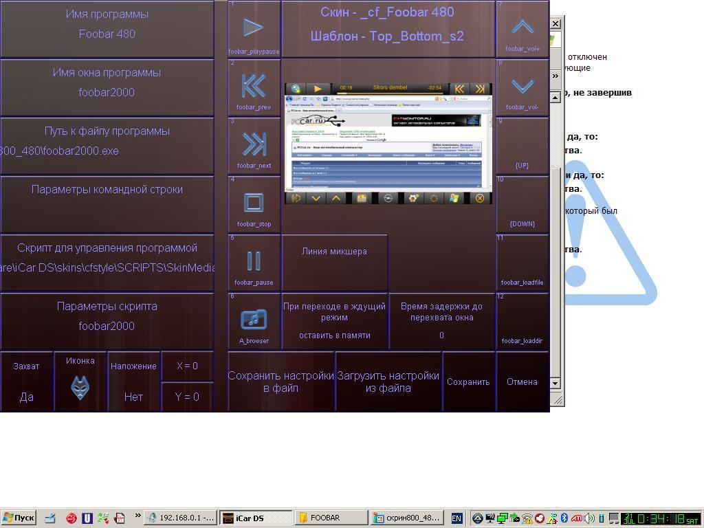

Сделал все как доктор прописал. iCAR 800x600. Сборка Foobar 800x480.
Один хрен криво. Причем при попытке вручную выровнять окно Foobar, возвращается тут же обратно...
Может в каком нибудь ini копать надо?

Посмотри в фубаре в File -> Preferences -> Main Window -> Stick to the edges of the screen, если стоит галка - сними.
