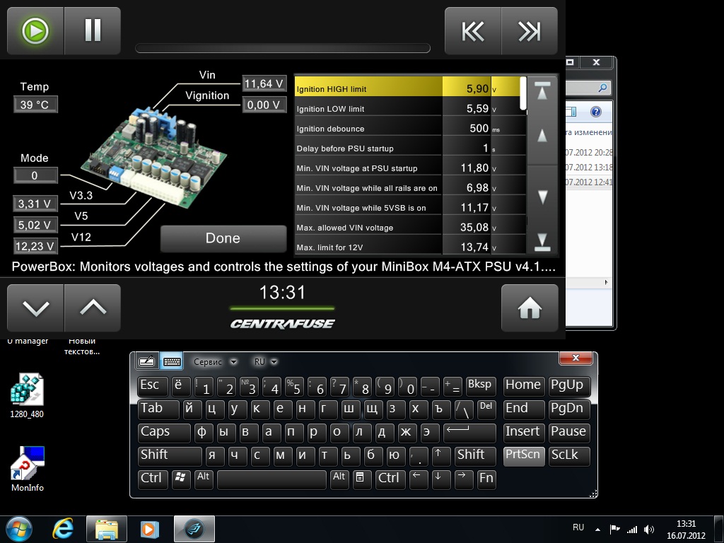

Сообщение от Gorynch Посмотреть сообщение
а вообще там в нижнем окне ещё подсказка есть - её бы тоже сюда - будет понятнее
Не понял, какая подсказка?

Сообщение от Игорек7 Посмотреть сообщение
картинка
в выпадающем списке выбор параметра, а под ним в окошке его описание

Gorynch, ты хочешь сказать, что напряжение на линии 5В можно регулировать??? Я вроде пробовал - не получилось... Меня это вопрос очень интересует!!!
не напряжение регулировать, а чувствительность ВХОДА IGN по напряжению... Т.е. при каком максимальном или мнимальном уровне ВХОДНОГО напряжения на входе IGN процессор БП будет считать, что IGN подан... НУ и т.д. касательно остальных входов.... По выходам БП просто тупо старается давать номинальное для них напряжение. Дополнительного программного контроля, как я понимаю, он не ведёт.
На картинке же нормальным английским написано в пояснении: "Выше данного значения рассматривать IGN как "включено".

Картинка для примера с сайта разработчика. У меня нет больше этого блока, поэтому родная прога не выдаёт никаких значений в выпадающем списке, поэтому я и попросил приложить текст, который находится в окне ниже, при вборе интересующих параметров
регулировать напряжение нельзя, это скорее всё таки для отслеживания напряжений на выходе

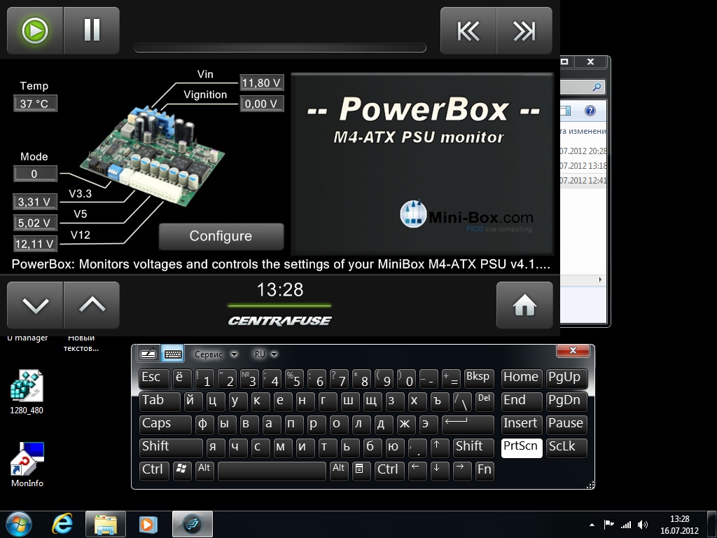

Для пользователей Centrafuse 3.6 и выше, появился плагин PowerBox для контроля и изменения параметров M4-ATX
Тема на форуме
А жаль....
я ни как не могу внешний ДВД запустить - не хватает напруги Похоже придется с этим смириться...

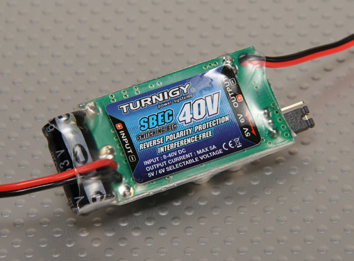

А жаль....
Я уже давал кажется Ссылку. Для запуска внешнего HDD и DVD использовал такую приблуду.
