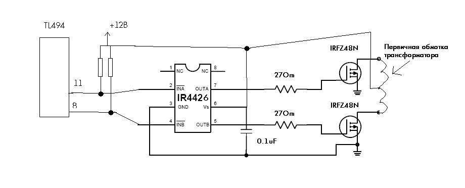

А если переделывая БП на 12в, шим брать все же с 8 и 11 ножки TL494 но до полевиков поставить IR4426, то так должен работать БП? А то лишний раз дорожки резать, перепаивать неохото.

Отвечаю на свой вопрос, мож кому понадобиться. Сегодня допеределал какойто китайский БП, выпаял всю высоковольтную часть, поставил полевики IRFZ48N, вместо родных диодов поставил диоды шотки на 43А и 100В, TL494 оставил в исходном состаянии. Т.е. ШИМ брал с 8 и 11 вывода TL494, только между TL494 и полевиками поставил инвертирующий драйвер IR4426. Единственное на что купился так это на то что на блок схеме драйвера в даташите изображен встроенные подтягивающие резисторы, а нет пришлось ставить свои или я не правильно понял, но ставить внешние резюки однозначно. Транс намотал по Серегиным данным, только 12В обмотка отдельно от 5В, вроде как 12в нагрузка только на 12в обмотку, а 5в и 3,3В нагрузга только на 5в обмотку. В результате полуил БП с питанием от 8В до 16В с защитами от перенапряжения и КЗ.
Сегодня погонял на нем в анрил торнамент на ситеме (4 пенек 2,4ГГц, 512МБ, винт обычный на 80 гигов, видюха правда джейфорс МХ440, 2 сидюка). БП ток кушал около 8-9А.
