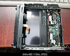

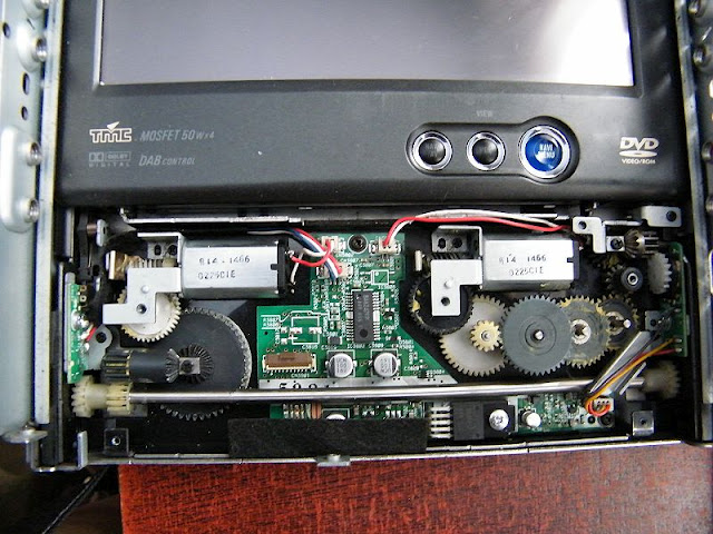

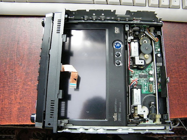

Да сделал ты все грамотно, понравилось. Я в Москве заказывал рейки и шестеренки, там выбирай-не хочу. С подъемом думаю использовать все таки ШГ. Или искать серво привод. Мои движки с моментом 5-6 кг/см. и обороты у них 100-120 об/мин. для перемещения за глаза, за 4-5 сек выдвигается, а вот на подъем думаю городить самодельный редуктор, я просчитал там порядка 3-4 переходов, этоо не так много, и на счет тяжелой конструкции каретки))) у меня она получится не большой, двигатели размером 24х10х12. думаю уместить на каретке размерами 180х40 мм, и высота равная толщине монитора. Каретка на 2 рейках с общим приводным валом, опираться будет на 4 подшипника от старых жестких дисков
Благодарю за ответ. Сервы с редукторами такого размера мне не попадались. Очень интересно твое решение вопроса. Если появится у тебя возможность-выложи, пожалуйста, фото механики системы перемещения. Мне так и не удалось сделать что-то маленькое, легкое и более компактное.
Сейчас с сессией закончу, выложу чертежи. Я руководствовался и старался приблизить все к заводскому механизму.

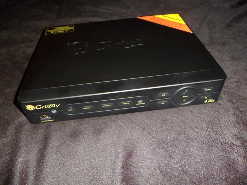

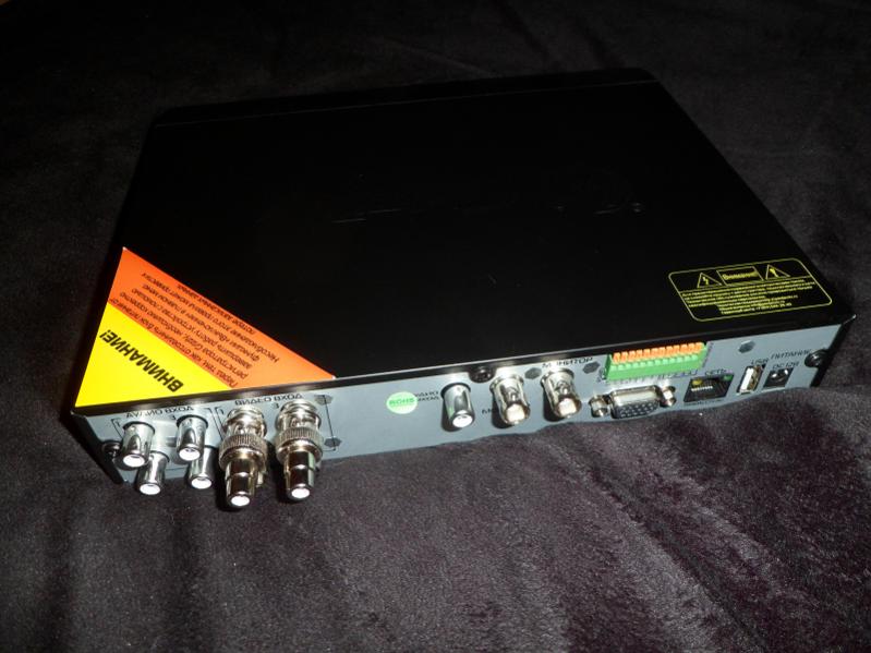

В связи с полным приходом в негодность IP Video 9100A Plus 4 Network Camera Server (при очередных тестах сжег его напрочь) решил вернуться к старой теме видеоконтроля на Панда-Гризли 4-Лайт. До переделки всей системы он стоял у меня в багажнике в нише с запаской. Теперь после доработки там докатка и втиснуть регистратор некуда. Придется немного потеснится и где-то искать для него место. [ATTACH] 27118 [/ATTACH]
[ATTACH] 27117 [/ATTACH]
Сегодня заказал KVM http://www.pccar.ru/attachment.php?a...1&d=1340033480 . Хочу использовать для подключения к одному монитору и регистратор для настроек, и РС.
