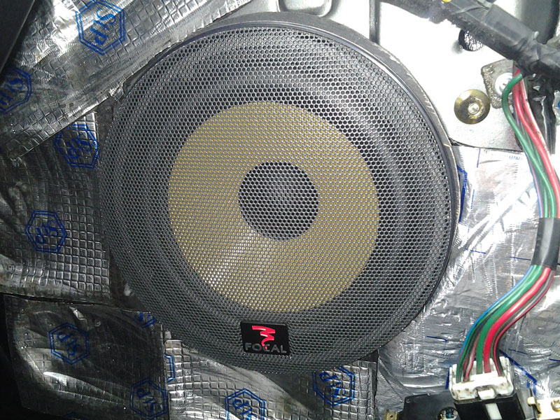

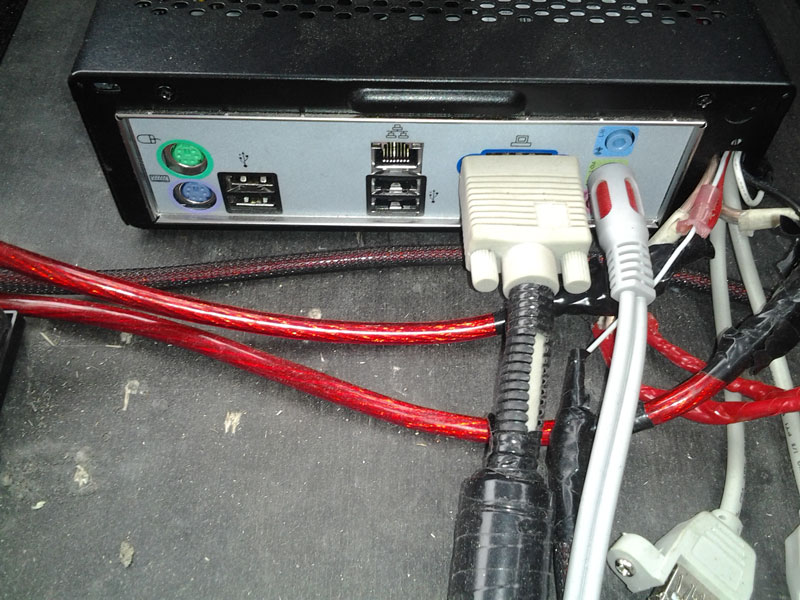

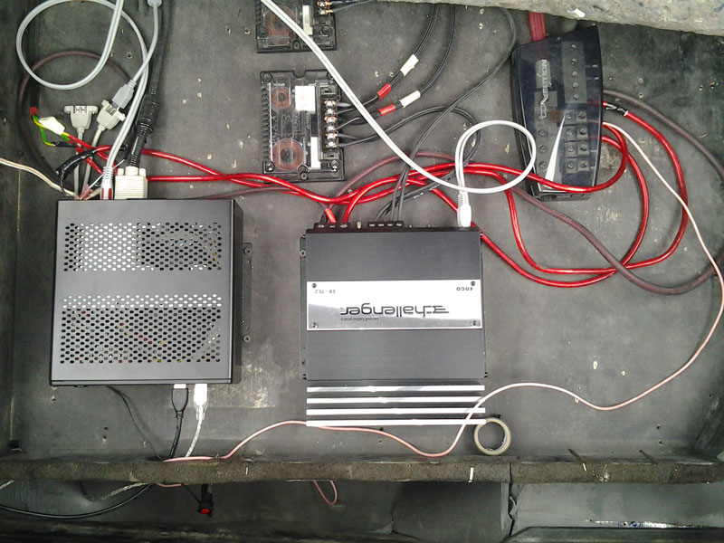

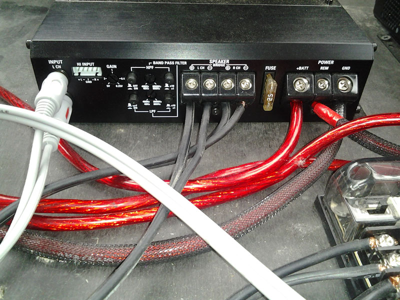

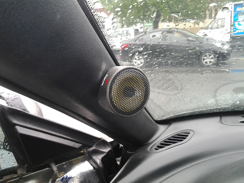

Чтобы компенсировать мое непонимание сабжа (автозвука в целом), прикрепляю ту систему, которая лежит сейчас в багажнике. Вот на основе этих данных, что можете посоветовать взять для достижения максимально хорошего качества звука в рамках бюджета до 15-17 тыр.
Спасибо

Вам достаточно 2-х канальной звуковухи, мое имхо что сильно с запасом на вырост (если планируете дальше развивать систему) вот такая звуковуха:
http://market.yandex.ru/model.xml?mo...1027&suggest=1
немного б\у думаю вполне можно найти за 17...
