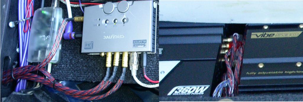

Обрати внимание на этот корпус: Cubid 2699, он 63.5 (H) X 295 (W) X 272 (D): там сбоку с райзером классно встает Xonar DX, всего на 1,5 мм больше по высоте чем твой упомянутый усил, я лично собирал подобную систему в виде яля процик под сидушку + там 2 кулера для охлаждения, и его можно взять его за тыщу с лишним - только в бей в поиск.........
По разъемам не понял - там все элементарно - глянь как у меня было сделано на моей 1-й системе, они выходят из звуковой карты creative, паял от силы 1 час, купил межблочники, отрезал лишнее и к ним припаял 4 миниджека, на концах каждого по 2 тюльпана:
