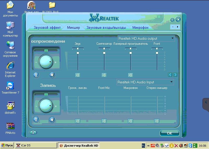

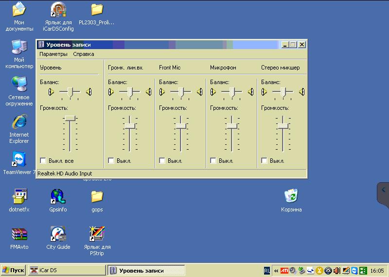

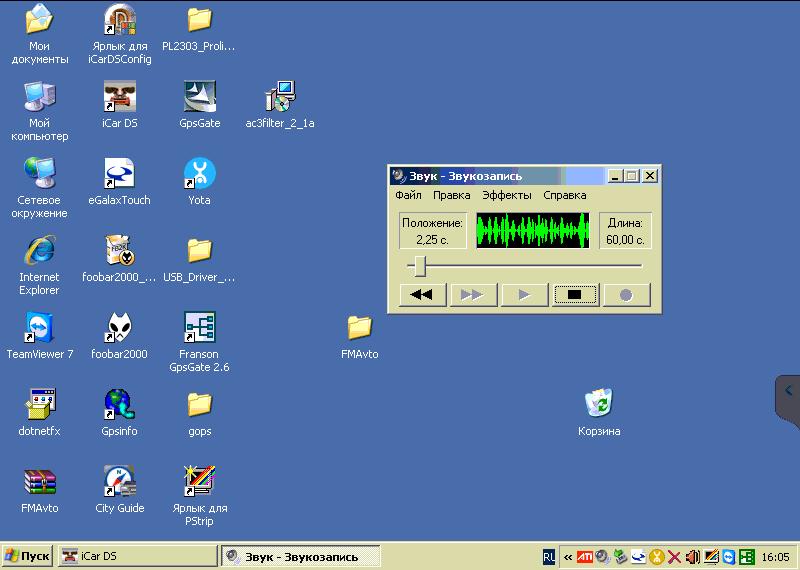

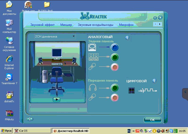

Не знаю, что и делать. перепробовал все. Попробовал запустить программу записи с line программа записала. Что делать уже не знаю, попробовал программой также не помогло, может конечно что-то в проге не так сделал. Подскажите плзз.

Х.з. тяжело наугад что-то советовать, потыкать бы............
на последней картинке интересно почему вкладка запись не подсвечена и не дает регулировать, это первое, второе на первой картинке если сходить по меню "параметры" куда приведет........

SergeykoR правильно подметил насчёт неработающих движков в Реалтеке. Сейчас мне трудно дать рекомендацию,
потому как поставил карту и снёс реалтековские драйвера, ну и в биосе отключены.
Но ответственно заявляю, что у меня на ХР, при постоянном прослушивании с Реалтека по оптике, движки уровня записи
были в работе. Для порядка я все уровни ставил в нуль и щёлкал по динамичку. На нём появлялся крестик красный, а движки
пропадали ( вот как на скрине).
Сначала проверь установки записи в виндовом микшере, в устройстве записи выбери Реалтек, настрой, внизу галку поставь,
У меня заглушена запись, а ты разреши и уровень подними:
использовать по умолчанию. Применить. Попрости ререзагрузку-согласись. Затем то-же настраиваешь уже в Реалтековском микшере.

Сообщение от SergeykoR Посмотреть сообщение
Стандартно, выбор отображаемых регуляторов.
