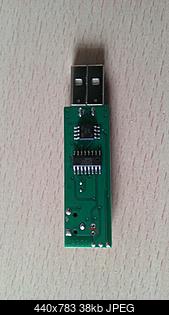

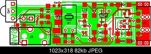

Прикупил себе в качестве радио ради интереса такой девайс http://masterkit.ru/main/set.php?code_id=607729
Встал вопрос как прикрутить к нему антенну. В сапорте молчат, нет конкретики что куда и как, так сказать для нуба... ну да, не шарю в этом деле. Из описания: Для этого нужно перерезать связь (замыкание) на разъёме J3 (низ платы) и впаять антенну на квадратную контактную площадку.

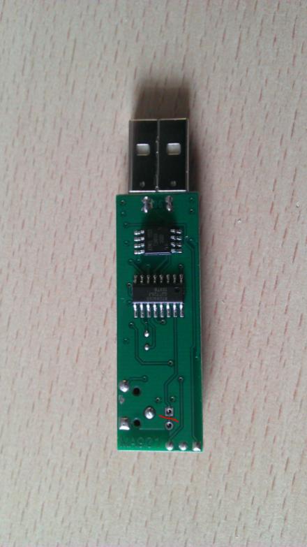

Максимум на что хватило моего мозга

Так понимаю, просто разорвать дорожку?
На квадратную площадку припаивать + антенны, а землю от антенны куда девать?

Блин, уже ответили в сапорте. "Правильно, просто перерезать скальпелем. На квадратный вывод припаять центральную жилу антенны, землю припаять на средний вывод ИК-приёмника, что справа от надписи "МА901" Вашего скрина." Ув. админы, убейте тему, если не нужна. Спасибо.
