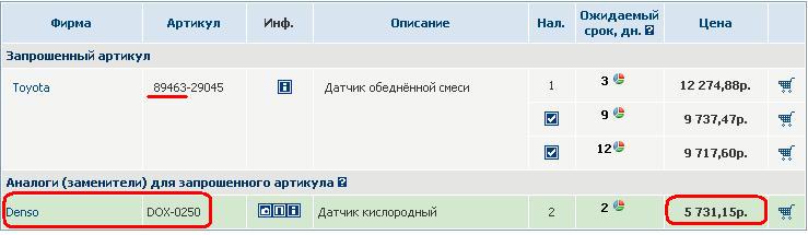

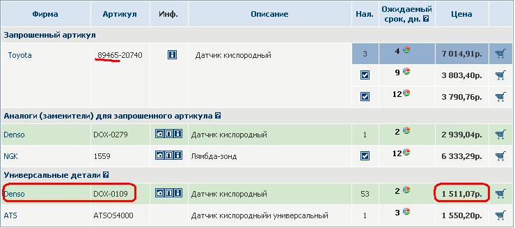

дорогие это циркониевые чтоли?вы говорили что дорогие 3500-4000 а это стиот 3600 самая дешевая в экзисте а есть и за 7000! как их различить то? лямбды (первая вторая и третья) ведь разные, по крайней мере партномера у них разные! разве их можно менять местами? или номера разные у них изза разной длины проводов?

http://pccar.ru/showthread.php?p=171...465#post171436
