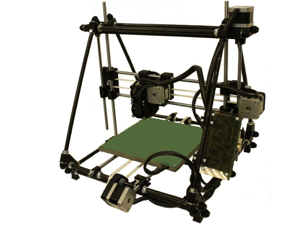

Нашел 3D-принтер за 50000 рублей.
Название: принтер - копия.jpg
3D-принтер для самостоятельного изготовления. Его обсуждение.
Видео работы принтера.
Во-первых этот принтер Open Source, RepRap в оригинале, продают за $1K в Москве (готовый), или еще дешевле из Омерики в виде кита для сборки.
Из-за больших допусков в деталях каждый принтер нужно калибровать, на это легко можно убить пару недель до получения сносного результата.
Во-вторых в нем только одна головка. Нет материала поддержки, и это сильно ограничивает его применение. Расплавленный пластик на воздух укладывать нельзя, должна быть основа. Это все равно что заливать перекрытие без опалубки.
Головка этого принтера имеет отверстие 0.5мм, ни о какой точности тут нет и речи. Для скрытых от глаз деталей может прокатить, но не для лицевой стороны.
Самый дешевый вариант 3D принтера, способного выдать рамку в первом посте стоит $20K
