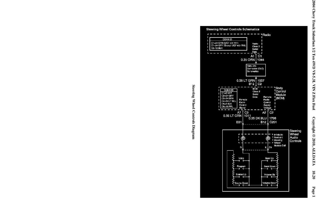

Да, и нашел схему кнопок руля своего авто. Помогите ее "прочитать" т.к. несилен в схематических изображениях электроники и их названиях. В каком именно месте стоит подключиться?
Спасибо.
я бы подключал на B31 B12 или C2 C3
