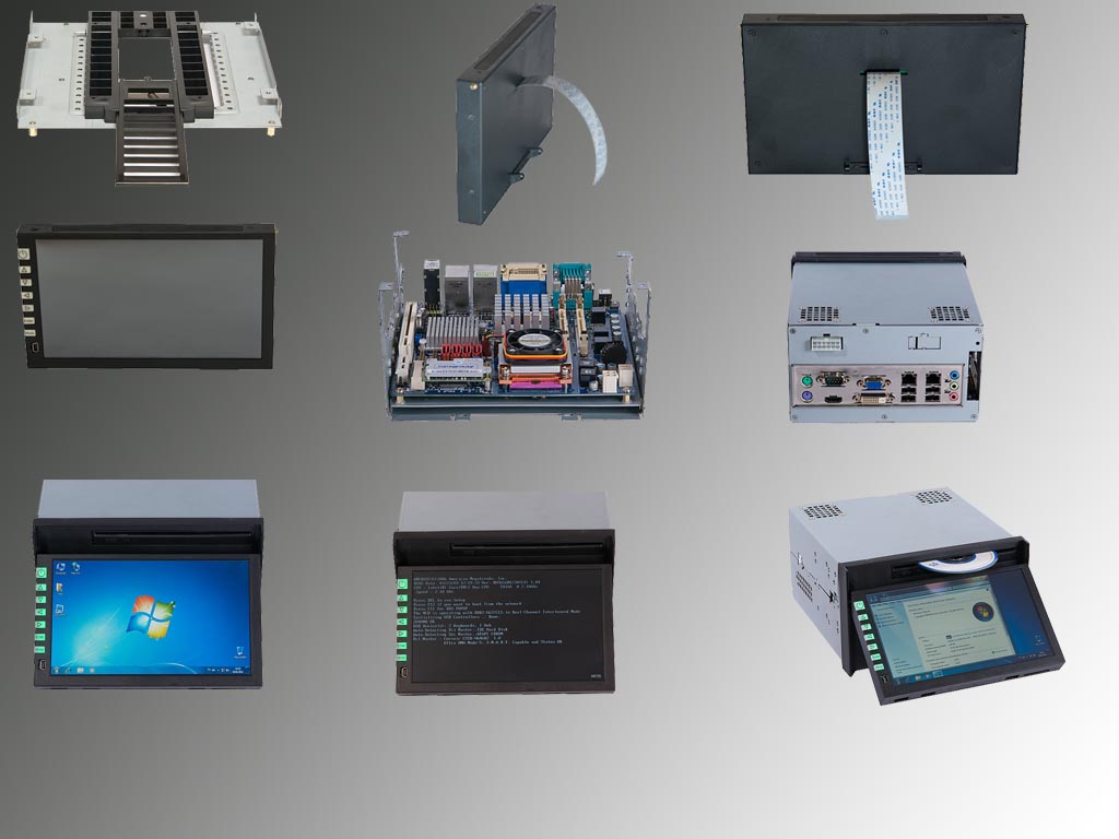

Для справки - только что попробовал подключить блок монитора из комплекта 2 din корпуса, заменив короткий шлейф ( виден вот на этой фотке из другой темы: http://www.pccar.ru/attachment.php?a...7&d=1326204932, на этом коллаже две верхние картинки - по цетру и справа ) на такой-же, только длиной 70 см ( длинее не нашел у себя в барахле ). Так вот - работает, зараза! И это при том, что это даже не диффпары, а просто параллельные провода ( с большой погонной емкостью, кстати... )! Только EDID через раз считывает при этом и материнка ( тоже DH61AG кстати ) скатывается на дефолтные 1024х768 вместо правильных 1024х600.
