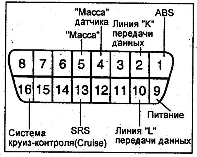

Регистрация: 28.06.2011
Машина: Renault Fluence
Сообщений: 136
Romi4 is on a distinguished road
!!! Это не схема разъема адаптера !!! Это схема распиновки разъема автомобиля!
В адаптере сигнальных ног наверняка в половину меньше.
не поверите, в разъёме адаптера ВСЕ жтырьки из всех дырок торчат (18 штырей)это я точно помню, а в машине их меньше гораздо, надо разобраться какой там за что отвечает и отключить тот, что считывает скорость.

Romi4
Аватар для Romi4
Сообщений: 136
вот мне ребята с профильного форума дали точную распиновку именно моего автомобиля, здесь сами видите контактов не так много))
видимо в моём случае это бутет контакт номер 10??

Пусть это распиновка именно твоего автомобиля, но она-же не совпадает со стандартным разъёмом ОБД2 на адаптере.
Разве не это нормальная распиновка ?
(Земля) 4
(Земля) 5
(CAN-High) 6
(K-Line, ISO) 7
(CAN-Low) 14
(J1850 PWM "-") 10
(J1850 PWM "+", VPW) 2
(L-Line, ISO) 15
(+ 12) 16
Такая распиновка ОБД 2 была у меня на мультитрониксе, такая-же на адаптере, который я сейчас к компу подключаю.
А то, что все штырьки торчат, так они-же не все там внутри подключены, в адаптере, более половины в воздухе висят,
никуда не задействованными. Вот ещё ссылка на разъём:http://chiptuner.ru/content/obd2/

Сообщений: 136
не совпадает но все работает)))) единственный минус вылез со спидометром((( а так то все работает и все параметры читаются ....
не могли бы вы мне подсказать я правильно понял, что мне нужно отключить 10тый пин? я прав?
Romi4 вне форума   Ответить с цитированием

Машина: Toyota-Echo
Сообщений: 2,046
Берёте адаптер и заглядываете внутрь, где штырьки, там отмечены крайние цифрами.
На вашем рисунке всё перепутано местами. Штыри имеют правильное значение, а
наименования перепутаны зеркально. Если это рисунок адаптера.
Если это рисунок разъёма на машине, то гнёзда названы правильно, цифры неправильно.
Сообщений: 136
да это разъём машины. головоломка какая то, буду разбираться, спасибо за подсказки теперь буду пробовать, если не получиться "допетрить" то всегда можно опытным путём найти нужную ножку отыскать))
Извиняюсь, не разглядел.
Сообщение от Romi4 Посмотреть сообщение
Нет, надо отключить 11, 10 на вашей схеме пустой, это L-Line. Как правило, тех контактов, которые не используются, нет в разъеме машины. Не совпадает нумерация контактов, просто они пронумерованы с другой стороны

11 понял, ещё раз спасибо, я с электроникой на Вы(( поэтому может показатьсч, что я задаю глуповатые вопросы на про очевидные вещи, но не всем дано, как говориться а комп в машине вещь необходимая)))) и отдельное спасибо за терпение))
