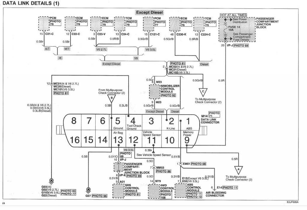

Вот это распиновка авто, не уверен что удасться найтир распиновку самого адаптера. Китай он и есть китай, не представляю где искать(((

есть небезосновательное подозрение что ваш "ОБД ELM 327" реализован "через жопу"
нужна схема или на крайний случай фото части электроники что торчит в сторону K-Line
ЗЫ вероятно там некто криворукий воткнул резистор "подтяжки" к +.
а еще более вероятно зашунтирован датчик скорости . он в OBDII разьеме авто у вас точно есть!. (можете попробовать вынуть клемму или со стороны авто или со стороны елм... для елм импульсы скорости никчему)

согласен с вами, что скорость мне по обд особо не нужна, как вариант просто откусить или заизолировать как то тот "штырёк", что отвечает за этот параметр, только каой это контакт, и нет уверенности, что он отвечает только за скорость и больше ничего на нём не висит.
