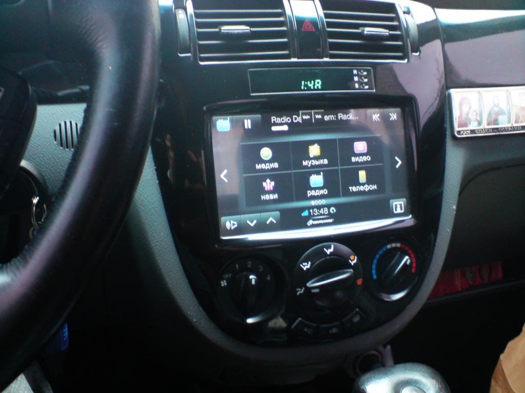

завтра попробую. но на полное отключение не похоже, больше похоже на просаживание напряжения ниже предела при котором еще работает блок питания. на случай если не поможет - уже приобрел аккум 12В 1,3Ач. Подключю через диод Шоттки, выдранный из старого компьютерного БП, надеюсь его мощности хватит...
Вот кстати мобилография установленного монитора (не доходят руки сфотографировать по-людски).
