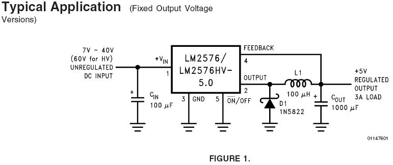

А для LM2576 на 5В схемку не подкинешь????
Не вопрос, только ты личные сообщения проверь и позвони мне прям сейчас

А смысл? Там деталей менее чем на 100р, если на LM2576 собирать.
Я смотрел осциллографом напряжение на выходе. Бросков нет. Я ставил ёмкость 2200-4700мкф по выходу.
