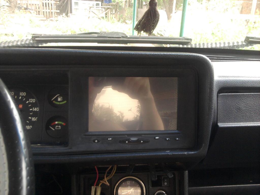

Старый 20.08.2011, 01:27   #17
TREK
Регистрация: 02.08.2011
Город: Ростов-на-Дону
Сообщений: 59
TREK is on a distinguished road
По умолчанию Вот продолжил немного!
установил парковочную камеру в бампер
извините за качество фото.
в переди предстоят настройки пк....работаю над этим.
TREK вне форума   Ответить с цитированием
