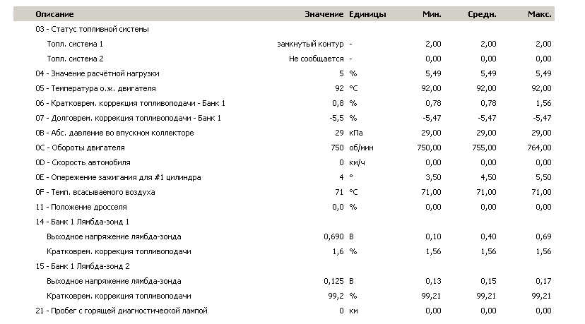

alexey_r У меня на ховере тоже самое.ЭБУ MT20U.
Ещё небольшие ляпы - типа 60об/мин , 2 гр/сек расход воздуха и 82% нагрузка на двигатель - а он вообще стоит
У меня так-же. С оборотами любой другой программой,тоже самое. На заглушеном 60 об. Может таким образом фильтруется нч составляющая индустриальных помех. Пробовал и на других ховерах H3 тоже самое. На работе к БОШу подключал,- ровно 60 оборотов.

С версии 2.3.0.7b или A. Не помню какая у меня. Перестала работать с Hover H3. Соединяться соединяется,но все параметры нули.
Не знаю,что нужно выкладывать,но вот,что удалось сохранить.
Ещё показания с программы скан мастер выложу.
