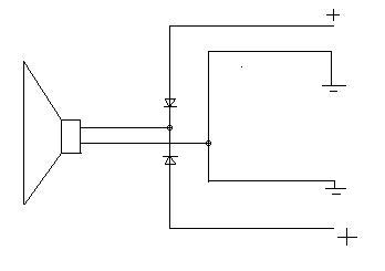

Есть два усилка и одн динамик. Что до них не важно. Работаем уже с выходами на колонки. Допустим рассматриваем левый канал. Как два усилка завести на один динамик?
На ум приходит сразу тупое объединение. Только встает вопрос о том, не получится ли при определенных обстоятельствах когда "+" с одного усилка станет "-" относительно другого и я получу токи, от которых один из усилков крякнет.
В общем схема объединения типа такой.
Можно конечно диоды поставить на "+"ы, чтобы оратный ток не получить, только тут я вообще плаваю. Какие?

А что же будет воспроизводить динамик когда ты из переменки сделал постоянку (почти, у него же катушка в постоянном магнитном поле, ты подал постоянку и "ЧЁ"???)? Есть кино наз-ся "миссия выполнима" так это кино не для этого случая, одновременно "неззяя" - один динамик для двух усилителей, тем более что они имеют безтрансфоматорный выход но даже если бы они имели трансформатор на выходе то играли бы сразу от двух источников. Да же если ты поставишь усилок с 2-мя, 3-мя и т.д. входами то кто будет командовать именно с какого входа играть усилку

Нефига не понял про "командовать"... я и хочу сумматор собрать сигнала. Чтобы аналоговый сигнал поступал на динамик по принципу "ИЛИ".
И почему вдруг возникнет постоянка? Ну допустим с одного услика в моменте будет ~1В, с другого ~2В, в итоге получим ~2В в моменте и сумму мощностей двух усилков. При этом частота изменения у каждого усилка будет своя а на динамике будет фактически всегда максимальный уровень из двух усиков.
Откуда там постоянка возьмется? Я же не диодный мост сваял...

а с чего ты решил что после диода тоже будет ~?? или ты думаешь что на это способны два, четыре диода один ничего не делает ??? там уже будет нечто другое что то ближе к "="
посмотри картинку с одним диодом http://ru.wikipedia.org/wiki/%D0%92%...B5%D0%BB%D1%8C или http://www.cqham.ru/pow2_15.htm вот примерно это и будет, можно же дома с чем нибудь попробовать возьми динамик и включи его через диод к чему нибудь - тебе понравится. Я ж объяснял катушка динамика висит в постоянном магнитном поле ты подключил через диод (один) срезал половину синусоиды т.е. катушка (грубое объяснение так для понятия) и будет двигаться либо только вверх либо только вниз (смотря что срезал) вот и будет динамик играть эту половину.
Ну насколько я знаю современных усилителей с трансформаторами не бывает ну или очень редки так что ....
Уж легче что то замутить так что бы все твои сигналы подавались на вход одного усилителя и что бы он играл эту кашу при этом их все сигналы надо сделать низкоуровневыми , многие усилители уже имеют "high input"

Не понимаю... причем тут трансформатор... я диоды туда пихаю чтобы при возможной разности потенциалов в "+" разных усилков ток не... как бы это сказать... пошел в ненужную сторону

Только усилители с трансформаторным выходом (да и то наверно) можно подключить к одному динамику.

А если напряжение переменное? что сделает с ним диод??
Думай лучше над микшером это реальнее твоей затеи с диодами

Микшер ставить нужно до усилка. Либо он сам должен микшировать. А у меня башка шатаная не имеет line-in. Где я его поставлю?
