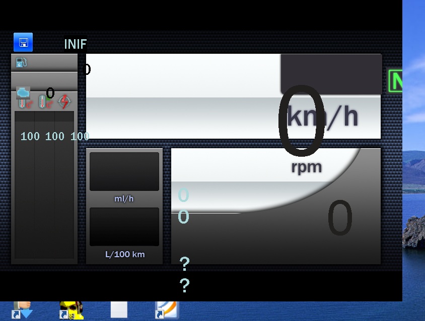

Valentin8080
Как с этим бороться? подозреваю что из.за смены монитора

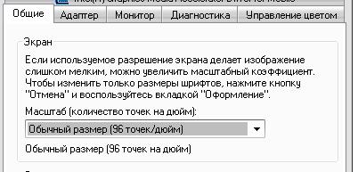

Сообщение от andrusavto Посмотреть сообщение
Valentin8080
Причем тут монитор - настройки в винде должны быть стандартными, без всякого увеличения масштаба и тп.
