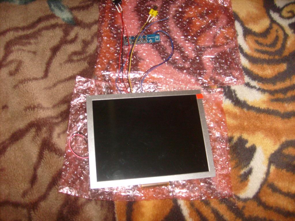

Старый 03.07.2011, 17:40   #12
Hench
Регистрация: 02.07.2011
Город: Смоленск
Регион: 67
Машина: Lifan Solano
Сообщений: 30
Hench is on a distinguished road
вот моник и 2 красных провода к фишке

так как подключать? разрезать, 2красных и 1 черный на АКБ?
Hench вне форума   Ответить с цитированием
Старый 04.07.2011, 11:32   #14
ну походу тебе нужно оба красных на плюс кидать, черный на минус.
я бы не стал этот моник запитывать от АКБ, может не выдержать скачки напряжения при кручении стартером. я бы запитал его от блока питания компа.
Старый 04.07.2011, 23:36   #15
Hench
Город: Смоленск
Регион: 67
Сообщений: 30
спасибо, так и сделаю

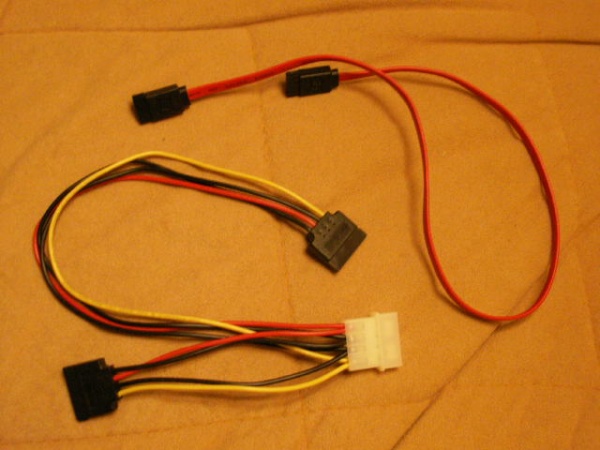

Старый 07.07.2011, 20:53   #16
Hench
Город: Смоленск
Регион: 67
Сообщений: 30
можно от этого шлейфа моник запитать(который многожильный в низу)?

Старый 07.07.2011, 22:28   #17
да, конечно, черный минус, желтый +12, красный +5 тебе не нужен
Старый 07.07.2011, 22:41   #18
Hench
Город: Смоленск
Регион: 67
Сообщений: 30
черный любой из 2х можно брать?

Старый 07.07.2011, 23:01   #19
qweqwe
Регистрация: 20.02.2008
Сообщений: 48
qweqwe is on a distinguished road
любой

Старый 08.07.2011, 00:25   #20
Hench
Город: Смоленск
Регион: 67
Сообщений: 30
благодарю
