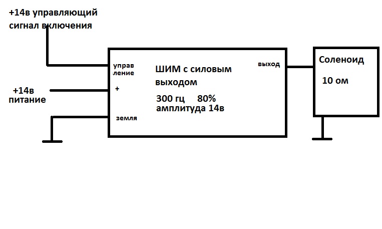

После изучения механической части выяснилось - что все можно упростить. Фактически нуден только один постоянный сигнал на частоте 300гц, амплитудой как у питания бортовой сети (14в) и заполнением 80%.
С однокристалкой путь понятен.
Хочется рассмотреть еще простой вариант на специализированной ШИМ микросхеме - бывают ли они такие низкочастотные? (подскажите если знаете)
